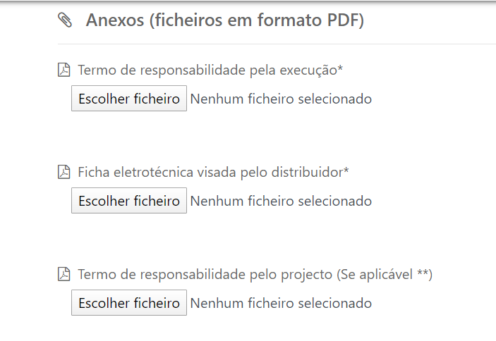

Coloco a questão, porque no formulário de submissão de pedido de inspeção do IEP, aparece como campos obrigatórios a submissão da ficha eletrotécnica visada pela EDP, a colocação do NIP e do CPE.
Por isso questiono, se temos mesmo de ter estes dados todos antes da certificação?
Se sim, se essa responsabilidade deve ser na fase de projeto ou do eletricista aquando do PLR?

Sim, no IEP esses campos aparecem como obrigatórios!
Mas de quem é essa responsabilidade? Do instalador ou do projetista?

Re: Inspeções elétricas
O termo de responsabilidade de execução e emitido por quem executa a instalação.
A ficha electrotécnica se existe projeto e emitida pelo projetista.
O termo de responsabilidade do projeto e emitido pelo projetista.
Pode por vezes ser a mesma pessoa a realizar ambos. Tal como pode em algumas situações ser o proprio projetista a emitir ambos. Isso tudo depende do tipo de parceria que exista.
O mais comum e cada um emitir o seu termo individual pois muitas vezes nem se conhecem.
