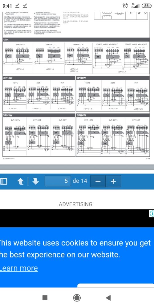

Bom dia estou com dúvidas na ligação de um contador schneider iem3250 não estou a perceber o esquema de ligação alguem me pode ajudar?
Obrigado envio a imagem do contador em anexo
schneider iem3250
schneider iem3250

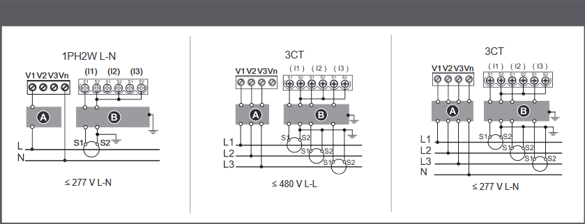

Envio o anexo do esquema

Estas são as ligações:
V1,V2,V3 para as fases
Vn para o neutro
I1(S1,S2) para a corrente (CT) da fase 1
I2(S1,S2) para a corrente (CT) da fase 2
I3(S1,S2) para a corrente (CT) da fase 3
A - Fusíveis de 250 mA e interruptor de desconexão
B - Bloco de curto-circuito

Mas as três fazes entram e saiem no s1,S2?? Tipo uns fios de 10mm que nem sabem nos Bornes.
E o v1,v2,v3 para que serve?
Mensagens: 1383
Registado: 02 out 2014, 21:42
Re: Contador shneider
Mensagem por joao-pt »
Qual a razão de ser ligado com condutores de 10 mm^2? Que transformadores de corrente estás a usar?
V1, V2, V3 e Vn são para a tensão da fases e do neutro respetivamente.

Tenho um corte de 63A no quadro onde vou instalar a alimentar o barramento com fios de 10mm.

Sim mas que transformadores de corrente estás a usar que utilizes condutores de 10 mm^2?

Esse analisador trabalha com In ate 5A. Logo os fios que vêem dos toros ou transformadores de intensidade sao de secção baixa.
La porque tem um corte de 63A nao quer dizer que o analisador receba essa carga. Os TIs farão a leitura da Intenaidade nos condutores onde estao instalados e em conjunto com a programação do analisasor farao a multiplicação para o valor real.
Tenha atencao aos pequenos pormenores e obtenha as informações corretas para um correto funcionamento do sistema.
Mensagens: 8147
O "skinik" não esta a ver que S1e S2 é o transformador de intensidade. O Contador não mede Amp. directamente (max. 5A).

Já percebi obrigado, nunca tinha trabalho com este tipo de equipamento sendo que este nem estava na caixa e me foi entregue para fazer uma contagem, contagem essa que eu pretendia ser directa, com um equipamento básico de entrada e saida e onde este equipamento não se adequava á instalação existente dai ter ficado baralhado e sem perceber como podia adaptar o mesmo, estamos sempre a aprender.
