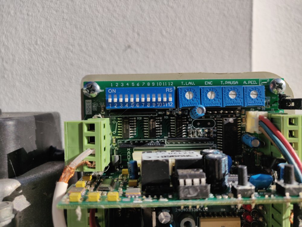

Tenho um portão Roger R30 com foto células a funcionar correctamente.
Pretendia que o portão fechasse após algum tempo, por exemplo 1 minuto.
Anexo foto dos switchs, na esperança que haja algum especialista que possa indicar qual o switch que tem essa função.

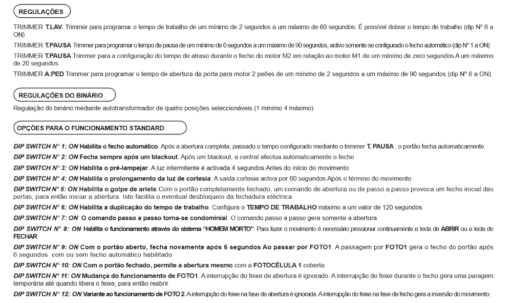

Em princípio será o Dip switch 1 a ON (para cima). A regulação de tempo será feita no T. Pausa, de 0 a 90 segundos.
Possivelmente só irá fechar quando for feita a abertura completa.

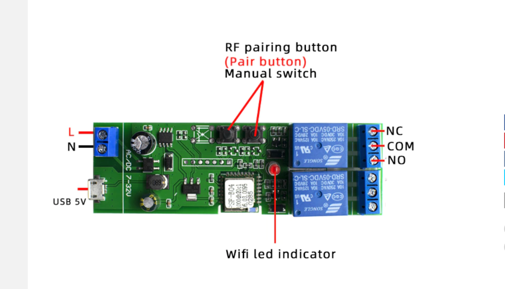

Boa noite, tenho um portao de braços roger R70/02 ,
Já tinho instalado um sonoff e está a funcionar perfeitamente.
Agora comprei um controlador tuya mas só tem dois fios para ligaçao e nao sei como fazer para que funciona visto que o sonoff tem duas ligaçoes comm e o tuya nao.

Tens que dizer qual é o modelo do Tuya, pode até nem ser de ligação direta como tinhas no Sonoff. Há modelos Tuya que a saída é igual á alimentação do Tuya (230V AC, por exemplo), em que para o teu caso, terias de acrescentar um relé intermédio.

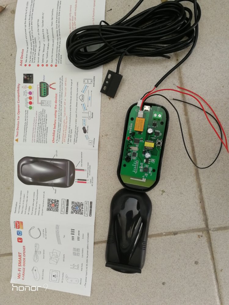

O controlador wifi é este
controlador tuya
controlador tuya
Tem duas ligaçoes para comando e dois para energia 95-220 V.
E mais uma que é o sensor de portas, para saber se está aberto ou fechado na app da tuya.
OBS: tenho um igual que instalei no portao basculante e funciona muito bem, a ligaçao tambem é mais simples.
Obrigado mais uma vez pela ajuda

Em princípio será apenas necessário ligares o condutor preto e o condutor vermelho onde estariam ligados os terminais de comando do Sonoff.
A parte de alimentação, poderás tentar ir buscar ao mesmo sítio onde liga a placa de controlo do portão. Cuidado que 230 V, não são 12 V, corta a alimentação no quadro e garante que ninguém a liga enquanto estás a fazer alterações.

Pelo esquema, tenho tenho que fazer uma ponte para a ligaçao comm até a ligaçao abrir ou fechar

Sabem me dizer se ligar o cabo vermelho e o preto onde diz segundo canal ( penso que será tipo betoneira ( comando fisico do portao ) ao lado da antena, iria funcionar?
Ver esquema roger central no pdf.

Em princípio esses terminais serão referentes ao output do canal 2 do módulo de rádio. O novo módulo, terás de ligar onde estava ligado o Sonoff.

Tenho que ligar o vermelho no passo a passo e o preto no comun.
