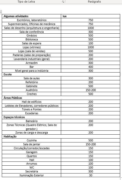

Eu criei esta tabela de acordo com várias fontes.
Gostaria de saber a vossa opinião se está correto ou não e justificar o que nao está correto.
Muito obrigado.

Se pesquisares na Internet pela Norma EN 12464-1, terás lá várias tabelas (divididas por sectores de utilização) com os valores de LUX que deves usar nos projetos luminotécnicos.
Em alternativa, podes pesquisar pela Norma NBRISO_CIE8995-1, que é uma Norma Brasileira com as mesmas tabelas, mas em Português Brasil.

É ver a norma.. 300lux para uma sala de aula é insuficiente... Foi o que me chamou a atenção.
tens também tabelas nos catálogos dos fabricantes de aparelhos de iluminação, que não mais são do que uma transcrição da Norma. Portanto.. não invente e utilize fontes de informação fidedignas ;)
Existem N documentos na net. pesquisa, utiliza o Google, é nosso amigo, e filtra a informação que não presta... es´ta aí o segredo, capacidade critica á informação que te apresentam.

Já vi a norma e as tabelas, mas não fala nada sobre habitações. Para habitações onde posso encontrar?

Isso não existe, o que interessa é a actividade a desenvolver no espaço.
EM habitação, era só o que faltava impor regras.... Utilize como guia os parametros das actividades..
Sendo que por exemplo , numa sala de estar, não é de todo produtivo ter iluminação estilo loja!!!?.. , os espaços e as vivencias de uma familia, temm situação de zonas de mais luz, menos luz... pode ter iluminação geral, pontual. depende, é uma composição. é rpeciso sensibilidade. Num corredor de uma habitação, se´ra que interessa ter iluminação fria euniforme!!?, não teremos zonas de penumbra, ou por outro lado, de destaque ( um quadro, uma escultura, um relevo de parede., etc...
Iluminar espaços, é igualemente interpretar o lugar, jogar om o todo.. e não a aplicação crua de matrizes...
