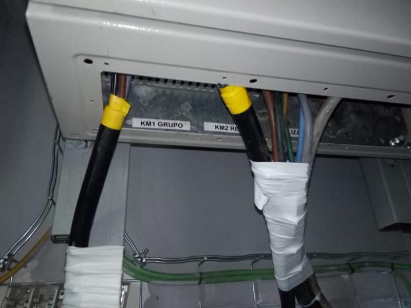

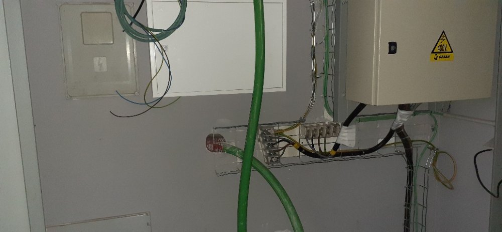

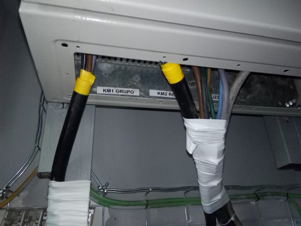

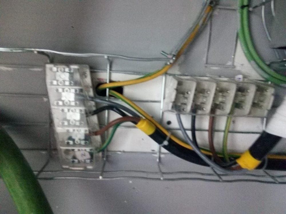

Bom dia Amigos,
Estou com dificuldades em interligar as fontes de corrente eléctrica ao ATS, os constrangimento decorre do facto da secção do cabo 3x50+2G25mm ser superior aos terminais dos contactores do ATS.
Alguém têm uma ideia como posso resolver essa questão?
Envio em anexo as fotos para melhor compreensão

Viva,
É simples, instala uma caixa tipo gres da Al um uma calha din e bornes para a secção que pretende.

Bom dia Mário, obrigado pela ajuda.Mario Lopes Escreveu: 03 jul 2019, 10:35 Viva,
