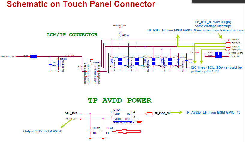

Ola pessoal,
Eu retirei uma peça do moto g2 que estava com defeito e ela afeta o touch do aparelho (não ta funcionando), a peça e muito pequena e eu perdi ela, agora preciso saber o nome dela para eu poder substituir por outra, só que no esquema elétrico só consta "TP 3.1V PWR" :roll: .
Preciso saber o que significa, segue o esquema elétrico...

Olá boa noite,
Se não estou enganado é um condensador de 1uF
Espero ter ajudado
