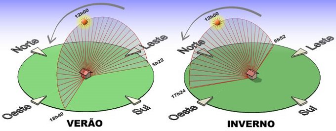

A dificuldade de saber a inclinação ideal do painel solar deve-se ao facto da luz solar não ser constante durante todas as horas, pois as horas de sol variam consoante a posição da Terra, o que se reflete nas estações do ano que temos. Pois de verão temos mais horas de sol do que de inverno!

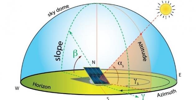

Além disso o ângulo de inclinação do painel solar também vai variar consoante a latitude em que a instalação se encontra. Assim são dois os fatores que influenciam a inclinação de instalação para os painéis solares.
Se formos ver, no hemisfério norte o sol está mais baixo no horizonte à medida que vamos para norte, enquanto no hemisfério sul acontece o contrário!
E por esse motivo nos hemisférios norte, América do Norte, parte de África, Europa, Ásia e Pólo Norte, os painéis solares são instalados virados a sul. Nas regiões do hemisfério sul, América do Sul, Sul de África, Austrália, Oceânia, os painéis solares são instalados virados a norte.

Inclinação Painel Solar Fotovoltaico – Verão / Inverno

A forma mais comum de encontrar a inclinação certa para instalar os painéis solares passar por os inclinar consoante a latitude onde estão localizados. Assim, os painéis solares são instalados com o mesmo ângulo que a latitude da zona onde vão ser instalados!
Assim consegue-se tirar um benefício proveitoso e estável durante todo o ano. Mas atenção que esta não deve ser a regra a aplicar sempre!
Por exemplo, podemos deixar os painéis solares adequados para o uso durante o inverno, e para isso teremos que os colocar entre 10 a 15 graus acima do ângulo de latitude onde estão instalados.
Assim consegue-se a verticalidade necessária para que durante os meses de inverno os raios solares se dirijam mais horizontais ao painel.
Nos meses de verão, podemos fazer o oposto, ou seja, baixar a inclinação dos painéis solares, quando comparado com o ângulo de latitude. Assim, os painéis ficam mais horizontalizados, aproveitando melhor os raios solares durante o verão, altura em que o sol está mais elevado!
