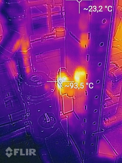

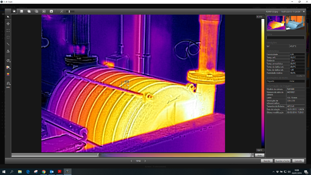

Em vez disso compra um Cat S60 é um pouco mais caro, mas tem telefone, camara normal etc... É o meu télélé, só é pena não ser atex.
Para termografia tenho a E60, é boa máquina mas valores completamente diferentes.
A flir, fluke etc.. têm umas mais pequenas, mas a resolução também é mais baixa, mas consegues "ver" muita coisa.
Vai uma imagem do meu cat, é visivel a temperatura ambiente e a termografia.

O Cat não é para relatórios, é sim para em qualquer momento "veres a imagem termográfica" para ti ou enviares por mail desde do telélé.
O Cat não faz quantificação e qualificação da termografia (também há quem faça termografia e não quantifique e qualifique).
Se queres relatórios vê quem tem o melhor soft para relatório, e se acompanham o equipamento para a vida dele. Ou Flir ou Fluke.
