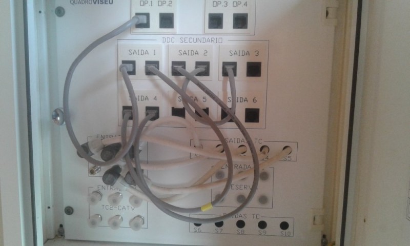

Em casa tenho um Quadro ATI da Quadro Viseu
Manual ITED
Anacom 1 edição
IP54 | IK07
Série ITED | Tipo 02
Acontece que, quando a MEO veio fzr a instalação a minha casa eles passaram o dsl por tras do quadro (sem ligacao ao quadro), posteriormente eu passei um cabo que vai do meu router e sai no operador 1 do quadro, informei-me com o eletricista que fez as ligações do quadro e ele disseme que se ligasse do op1 à porta 1 e da porta 1 à porta 2 e da porta 2 à porta 3, etc. Teria as ligações feitas e funcionais acontece que quando fiz essas mesmas ligações não passa Internet mas chega ao quadro rede. Envio em anexo a ft do quadro.

Note no seu raciocínio e veja o que há de diferente com a foto que partilha. ..

Eu sei disso mas não importa a ordem em que é passada no quadro porta 1 para porta 4 = porta 1 para porta 2 isso não importa a ordem está assim pq o 1 é o meu quarto e o 4 o meu escritório.

de acordo com o que entendi, dessa forma nunca irá ter internet, uma vez que a rede ethernet não funciona em seríe apenas a linha telefónica, para ter internet em todas as divisões terá que colocar um switch ou router.

Equipamento activo, sem ele, rede em várias saídas não é fácil.Gil82 Escreveu: 02 jan 2019, 14:40 Boas!
Falta um router ou switch entre a saída do router adsl e as tomadas que quer meter internet.

Muito obrigado, funcionou com o Switch só não percebi o porquê do meu eletricista dizer que dava sem ele, eu logo deduzi que não daria sem o mesmo mas como ele disse que dava eu testei e postei aqui em caso de mais alguem ter essa mesma duvida.
Mais do que isso eu e um professor montamos um rack na minha escola á 2 anos e usamos um monte de switchs com patch panels, eu deduzi que iria ser preciso.

Tal informação do seu Eletricista, só mostra que este está muito desatualizado, etc.
