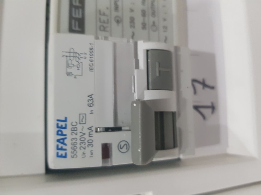

Se esse ID de 63A 30mA é o "Geral", na minha opinião e tendo em conta o que indica, não deveria de ser de tão baixa sensibilidade mas sim de 300mA.
Um ID de tão baixa sensibilidade a proteger vários circuitos não é o correto e principalmente na detecção da anomalia...
Este tipo de ID's (de baixa sensibilidade) deve ser instalado em circuitos isolados, ou seja, individuais, onde é necessária uma protecção mais exigente.
Confirme se esse ID é de facto de 30mA como indica ou se é de 300mA.

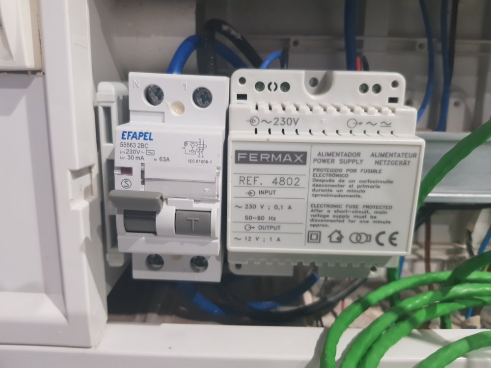

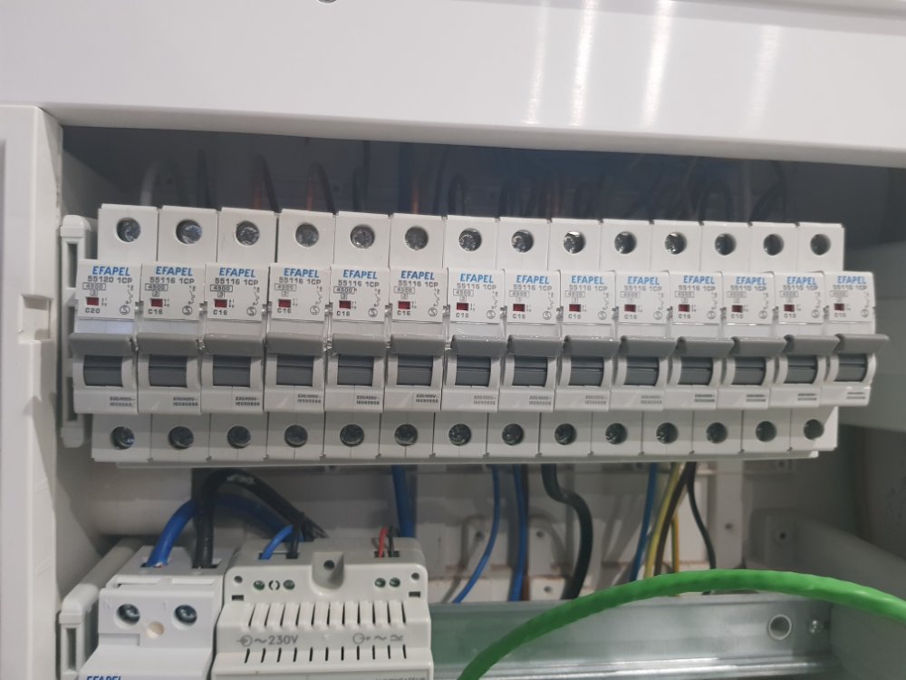

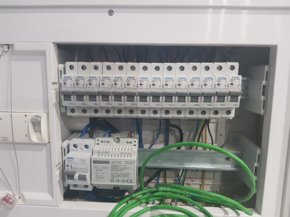

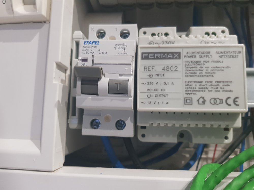

Sim o interruptor diferencial é mesmo de 30ma, fui comprar 1 de 300ma posso colocar á vontade?
Devido a isto ser um andar moradia, a casa de cima é igual, e a parte eletrica foi feita de novo pelo mesmo eletrecista e em cima nao tem problema qualquer, de nota que variam os eletrodomésticos, fica no andar de cima nao está tao suscetível a humidades.
Mais algum teste que deva fazer?

Cuidado com as substituições de diferenciais, podes estar a eliminar a proteção. Tenta falar com o eletricista que fez a instalação, é que se for defeito da instalação/material instalado, poderá não assumir a responsabilidade por já terem sido feitas alterações.
Um teste que podes fazer é no próximo disparo do diferencial, desligares todos os disjuntores, rearmares o diferencial e ligares disjuntor a disjuntor para tentar ver se no momento em que ligas algum, o diferencial dispara. Se isso acontecer, identificas o disjuntor e tentas perceber se está algum equipamento lá ligado.

Como já foi dito, cuidado com a substituição dos diferenciais por outros de menor sensibilidade, pois nos Wcs, iluminação exterior, tomadas exteriores, deve ter diferencial de 30mA e não de 300mA.
Na minha opinião o eletricista que lhe fez a Instalação deveria voltar e dar uma vista de olhos geral na instalação que fez, pois se foi nova ainda está na garantia.

Dá mas pode não te ajudar a descobrir nada por causa de seletividade, uma vez que segundo percebi são 2 de 30mA, tanto podes ter a sorte de disparar o mais próximo do defeito como o azar de disparar o geral.

Nao sao 2 de 30ma.
No quadro so existe 1 , eu é que comprei outro para trocar podia ás vezes ser defeito do que estava instalado.
Agora fiquei com 1 de reserva, pensei que talvez pudesse usa-lo para diagnosticar algo.

Eu volto a recomendar que chames a pessoa responsável pela instalação e que te resolva ou pelo menos identifique o problema.
Ao mexeres no quadro podes estar a alterar o aperto dos condutores ou danificares os mesmos. A instalação é: diferencial de 30mA, daqui seque para os disjuntores (todos menos 1) e para o diferencial de 10 mA, deste diferencial de 10mA segue para o disjuntor que sobra.
