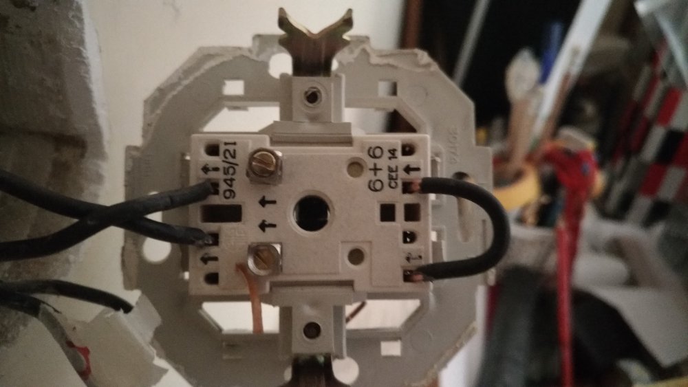

boa tarde a todos
Preciso de uma ajuda , na minha casa tenho um interruptor duplo de comutação que está partido tenho de o trocar, está ligado da seguinte maneira
Lado esquerdo está ligado apenas uma lâmpada liga e desliga o da drt. Faz comutação com um candeeiro na sala com outro interruptor .

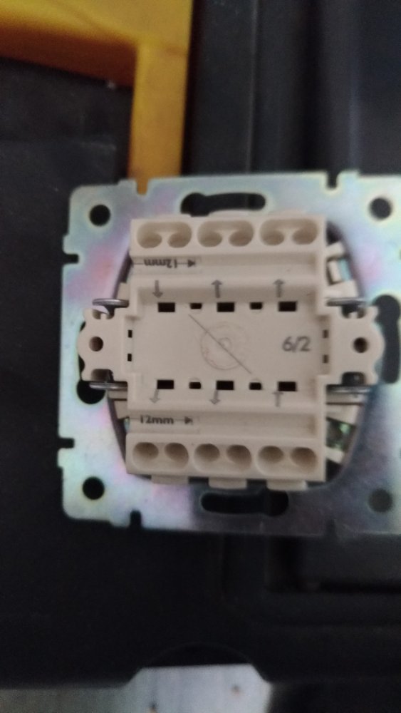

A minha pergunta segundo as fotos são compatíveis ?
Novo legrand
Novo legrand

Re: Troca comutador
boas, sim ambos são comutadores de escada duplo os primeiros são da decor legrand eos segundos são da suno tambem legrand. a seta de entrada tanto é a fase, como o que vai a lampada nos segundos cump
