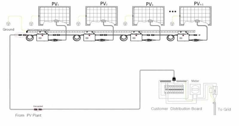

boas. pergunto numa moradia com alimentação trifasica, como se deve ligar o sistema fotovoltaico, os esquemas que tenho visto são para moradias mono aqui representados, não sei se esta algum para trifasico. obrigado
Micro Inverter System Connection (2).jpg (34.77 KiB) Visto 745 vezes

Na prática, é triplicar o esquema, um para cada fase. Mas vale a pena verificar de antemão se se justifica fotovoltaico para as três fases e que potência para cada fase. Com microinversores é fácil ter cada fase com uma potência. Com inversor trifásico, que eu conheça, a potência de saída do inversor é repartida por igual pelas três fases e, frequentemente, isso não tem interesse, pois numa moradia normal dificilmente se está a consumir por igual nas três fases em simultâneo.
