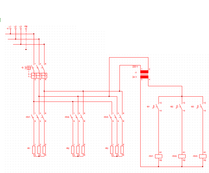

Prezados,
Como faço a ligação de 3 resitências de 3000W. Serão utilizadas submerças em panela cervejeira. Deverão funcionar independetes em alguns moentos e juntas em determinado momento. A rede a ser liagada é o 220v trifásico.
Desde já agradeço a atenção de todos.
Grato,
FONTANA :D

Re: Ligação de 3 resitências
Mensagem por Miguel Alves »
Olá,
Aqui vai um esquema de ligação.
A ligação das resistencias neste esquema está feita em estrela mas pode ser em triangulo.
Deve confirmar junto do fabricante como ela deve ser ligada.
