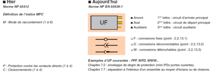

Bom dia amigos,
Ando à procura de informação sobre disjuntores extraíveis. Nomeadamente do tipo MPC 644.
Sei que é uma nomenclatura que já foi substituida, mas no caso em questão preciso de saber com rigor o que significa.
Nota: os disjuntores a que me refiro são de quadros QGBT, alimentados pelos transformadores do PT. Ou seja, grande potência.
Qualquer tipo de ajuda é bem vinda!

Acrescento a seguinte informação (foto em anexo)

Creio que a ABB tem o que queres.
