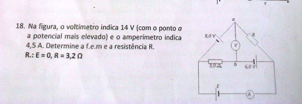

Por favor gente me ajuda a resolver este exercício.

Se bem me lembro da teoria dos circuitos a resolução é conforme anexo.
