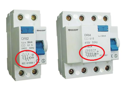

Boas, eu percebo as definições, o que eu não percebo é como identificar cada um porque vejamos, uma rápida pesquisa pelo Google por interruptores diferencias e disjuntores diferenciais aparece os mesmos equipamentos, e por vezes com os mesmos esquemas que alguns mostram, e ainda por cima aparecem todos com o seu calibre (20A, 25A..) mas então afinal os dois fazem proteção a sobrecargas ou é só um?

Boas, eu percebo as definições, o que eu não percebo é como identificar cada um porque vejamos, uma rápida pesquisa pelo Google por interruptores diferencias e disjuntores diferenciais aparece os mesmos equipamentos, e por vezes com os mesmos esquemas que alguns mostram, e ainda por cima aparecem todos com o seu calibre (20A, 25A..) mas então afinal os dois fazem proteção a sobrecargas ou é só um? Qual a necessidade de o identificar? Se apresentam o mesmo esquema, é algo que está errado. Nos equipamentos, se existir esquema, ele está claro. Tire uma foto, que ajudaremos a interpretar o esquema. Há truques e um deles está na chapa de características. Quando aparece C antes do calibre, normalmente estamos perante um disjuntor dif.. É que isso define a curva de disparo do disjuntor e não dos interruptores. Outra a é a existência de Icc na ordem dos kA. Nos interruptores não está contemplada, mas nos disj sim. Por outro lado, existe muita boa gente que na internet confundo tudo e mete tudo no mesmo saco, daí encontrar isso dessa forma.

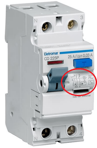

O esquema que falo é este, aparece marcado com uma bolinha vermelha nas imagens:
A partir destes esquemas consigo ter a certeza que são DD?

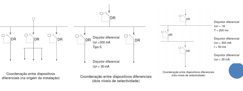

quanto à seletividade, eu percebo a sua definição, talvez tenha exprimido mal.. a seletividade tem haver com os disjuntores diferenciais tipo isto:

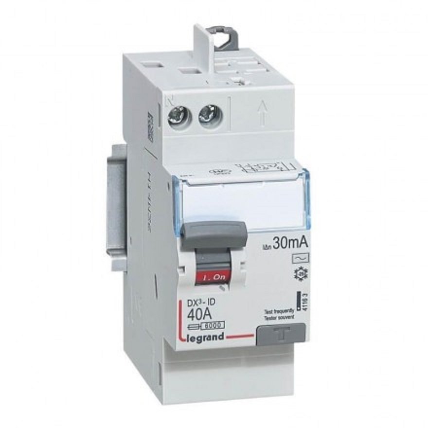

e por ultimo tem aqui um disjuntor de um ID, com o dito esquema mas assinalando 40A.. esses 40A é o valor de corte do disjuntor ou o valor que o disjuntor "aguenta" ou seja, que não se deteriora ou algo parecido:

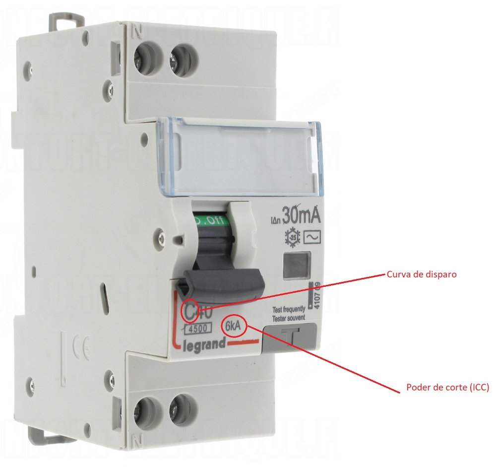

Re: Interruptor Diferencial vs Disjuntor diferencial
Boa noite
Em termos de simbologia de esquema, como diferencia um interruptor de um disjuntor?
O interruptor, no contacto fixo está representado uma bola, ou um traço, ou nada, enquanto no disjuntor tem sempre representado uma cruz 'x'.
Com os aparelhos diferencias funciona da mesma forma (desde que o esquema esteja bem representado).
Mas existe marcações nos aparelhos que nos ajudam a identificar melhor.
No caso do Disjuntor Diferencial a curva de dispara e o poder de corte tem que estar presente, enquanto nos interruptores diferencias não existe curva.
Em anexo duas fotos de aparelhos da mesma marca e bastante semelhantes.
1 - Interruptor Diferencial
2 - Disjuntor Diferencial

Todas as imagens apresentadas, são de interruptores diferenciais, independente do que o vendedor legendou.RicardoENTA Escreveu: 20 abr 2018, 20:03O esquema que falo é este, aparece marcado com uma bolinha vermelha nas imagens:

Quando ao esquema ou diagrama eletrico, sobre as selectividades, não foi lá muito feliz o autor colocar disjuntor, quando a matéria ou o assunto é sobre a selectividade dos dispositivos diferenciais (interruptores, disjuntores e relés...).
A selectividade de diferenciais está relacionada com a intensidade de defeito e tempo de resposta. Mais conhecida pela selectividade amperimétrica e cronométrica.

a primeira imagem é um disjuntor diferencial certo?
e a segunda imagem um interruptor?
na segunda imagem aquele DX não é a curva de disparo?
