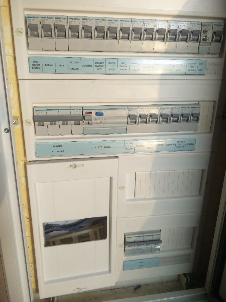

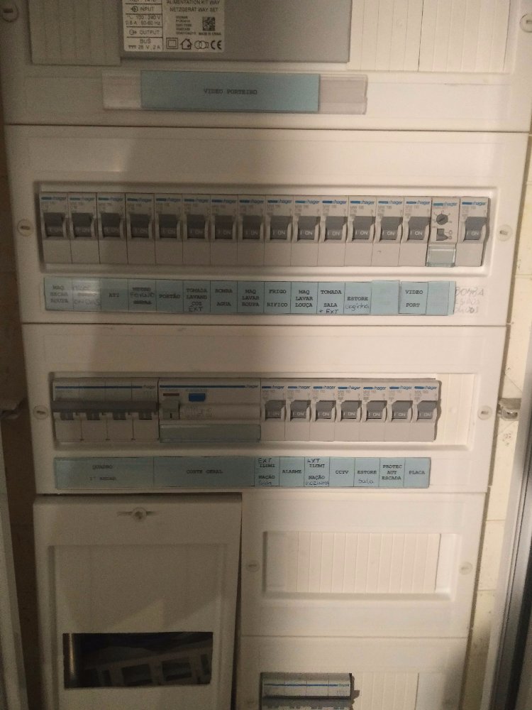

Seguem as fotos do quadro. Não tenho as com sem as tampas!

Não me leve a mal, mas quer mesmo ajudar? já olhou para as perguntas que fiz e para a informação já disponibilizada?ElectroescadaS Escreveu: 18 out 2017, 00:29Nem uma foto de telemóvel?veiga144 Escreveu: 17 out 2017, 12:25Penso que não tenho nenhuma foto neste momento. Qual a duvida? posso ajudar a esclarecer se for caso disso.ENERGY Escreveu: 17 out 2017, 12:20Boasveiga144 Escreveu: 17 out 2017, 11:08 Boas,

Eu só vejo um diferencial, onde é que estão os outros?

Tem razão! Só existe um diferencial que fica depois do disjuntor tetrapolar da entrada do QE. o Outro disjuntor tetrapolar está em paralelo com o Diferencial e alimenta o Q.Piso 1.
Qual a duvida? Como fazem a distribuição de fases sem ser com régua de distribuição de fases? Com fio? 2.5mm para 6 disjuntores?

Não fazem sentido alterações para distribuição de cargas se o objectivo for como afirma:

A duvida era : "2 barramentos de distribuição de fase. Um por cada diferencial." como só vi um diferencial, não sabia se estávamos a falar do quadro da foto.
Actualmente usa-se a regua de distribuição, dado que é mais segura, que utilizar a replicação com condutores entre disjuntores.
A distribuição das cargas nas fases, é feita na saída dos disjuntores.
Mas não dizes que vais passar para mono? qual é duvida no final?
Mas como é que vais utilizar só 45amp em mono? alguma coisa tem que ficar sem carga, ou melhor, vais ter que gerir muito bem a potencia disponivel.

Ok, Peço desculpa pelo mal entendido dos dois diferenciais. é mais fácil assim! de facto é só um mesmo.
E esquece também que disse que vou passar a alimentação para mono. Esta parte vamos manter difícil!
Com este tipo de régua, a distribuição é quantitativa (nº de circuitos) e não qualitativa (potencia de cada circuito). Ou seja, distribui-se o total de circuitos pelas 3 fases como quem divide 22 por 3. Mas o problema é que as cargas não são todas iguais tanto em peso (VA) como em previsão de utilização simultânea.
O problema é que este tipo de instalação não obriga a projecto porque se obrigasse essas questões tinham sido certamente ponderadas a priori.
Mantenho a régua e troco a posição dos disjuntores ou troco as linhas nas saídas dos disjuntores e a descrição de cada circuito?
O que será mais facil?

Vais trocar as saidas e tens que ver se o disjuntor onde vais ligar dá amp. para o que queres, senão trocas o disjuntor de lugar também.veiga144 Escreveu: 18 out 2017, 15:03 Ok, Peço desculpa pelo mal entendido dos dois diferenciais. é mais fácil assim! de facto é só um mesmo.

se trocar as saidas só eu tenho neste momento 7+7+7 circuitos (L1,L2,L3) mas eu quero na realidade por exemplo 5+10+6!!
