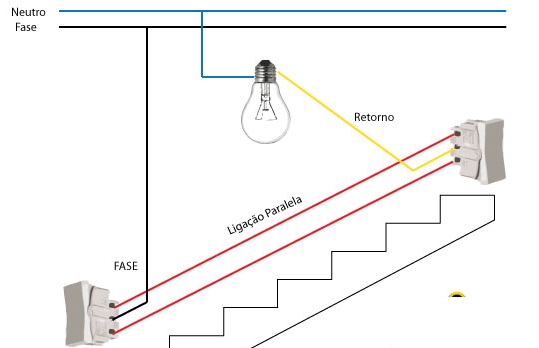

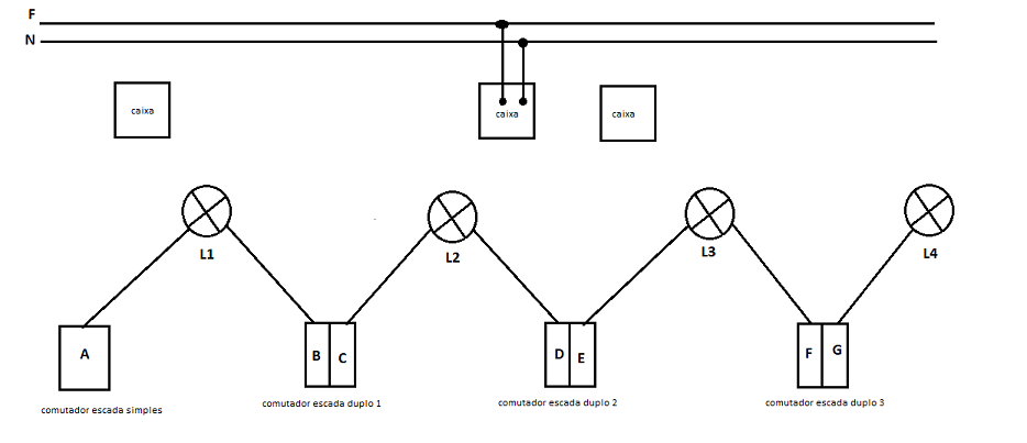

Veja se esta imagem ajuda:
A imagem contempla comutadores de escada simples, mas pode extrapolar-se facilmente para comutadores duplos.

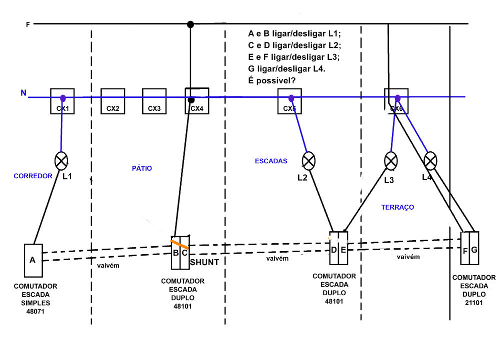

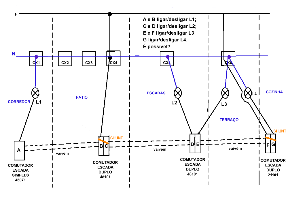

O que pretendo é o que está na figura em anexo...
A e B ligar/desligar L1;
C e D ligar/desligar L2;
E e F ligar/desligar L3;
G ligar/desligar L4.
É possível?
Agradeço imenso se me puderem ajudar!
É possível?

rgexsite185, não está a representar os tubos, por isso não sei se dá para fazer ou não.
As ligações que tem que fazer são as seguintes.
Para a comutação de escada deve fazer as seguintes ligações:
2 fios de A para B;
2 fios de C para D;
2 fios de E para F;
Tem que alimentar os conjuntos, por isso deve fazer as ligações da fase:
fase para B/C e para F/G;
Tem que ligar as lâmpadas aos conjuntos:
A liga a L1;
D liga a L2;
E liga a L3;
G liga a L4;
Não se esqueça que tem que fase chegar o neutro e o terra a todas a lâmpadas.
2 fios de A para B;
2 fios de C para D;
2 fios de E para F;
A liga a L1;
D liga a L2;
E liga a L3;
G liga a L4;

No seu "esquema", o que quer dizer "vaivém"? O esquema representa fielmente os tubos que tem na instalação?
Falta um "shunt" no comutador F/G. Tem a certeza que possui (ou que quer instalar) o comutador ref. 48101 onde está indicado?
rgexsite185
- Mensagens: 10
- Registado: 17 out 2017, 00:07
- Localização: Aveiro
Re: Comutação escada
"Vaivém" são as duas linhas da comutação de escada, entre comutadores (as linhas tracejado). As linhas "a cheio" preto representam a Fase e as linhas que ligam às lâmpadas! O "Corredor", "Pátio", "Escadas", e "Terraço" é no exterior, embora com cobertura, daí usar os comutadores 48071 e 48101, na "Cozinha", uso o comutador 21101. O SHUNT em F/G não estava no esquema por esquecimento!
Já rectifiquei e envio o esquema!
Rui
Rui

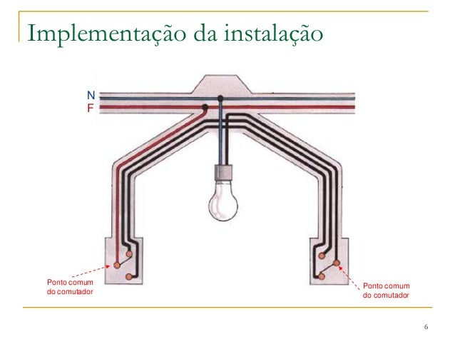

Se é no exterior, já percebo a ideia. Então isto vai ser uma instalação nova, ou já há alguma coisa instalada?
Não sei como está a pensar fazer essas tais linha "vaivém", mas isso fica melhor se estiver paralelo com o resto da instalação.

A casa é RC e 1º andar, Instalação eléctrica comum. No exterior vou buscar as linhas Fase, Neutro e Terra ao interior, através da Caixa4. No exterior é tudo novo, já meti caixas de derivação, comutadores, abraçadeiras e tubo! Também já "enfiei" fios dentro dos tubos...
Não sei o que quer dizer com "paralelo com o resto da instalação"?
Cumpts,

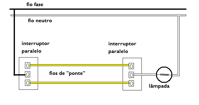

Nao sei se ja tens o problema resolvido, mas fiz uns esquema que te pode ajudar. Julgo que será isto.
O esquema esta em anexo.
