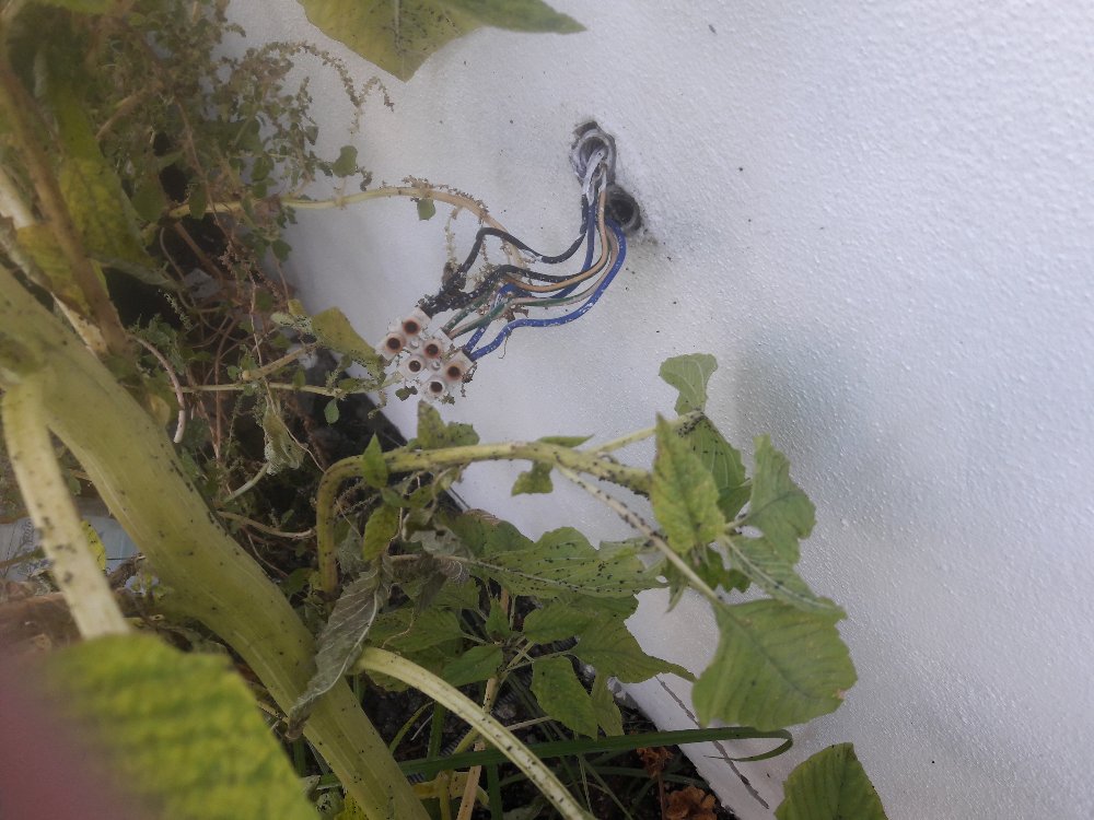

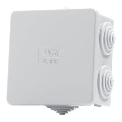

Tenho este ponto de derivação no exterior,para aplique qual solução técnica adequada para estar dentro das normas, estou a pensar colocar uma caixa estanque, como a da foto coloco bucins e os três cabos (fase neutro e terra) a entrar pelo mesmo bucins, ou vou ter de substituir o cabo por um com bainha?
Re: Caixa de derivação exterior
nunosouto Escreveu: 05 set 2017, 13:42 Tenho este ponto de derivação no exterior,para aplique qual solução técnica adequada para estar dentro das normas, estou a pensar colocar uma caixa estanque, como a da foto coloco bucins e os três cabos (fase neutro e terra) a entrar pelo mesmo bucins, ou vou ter de substituir o cabo por um com bainha?
O ideal seria embutir a caixa estanque na parede, não sendo possível, pode montar a caixa estanque diretamente na parede, com os fios a entrarem no fundo da caixa, e isolar com silicone entre a parede e a caixa a parte superior e laterais da caixa.

Se quer um trabalho "bonito", como eu disse anteriormente, coloca uma caixa de derivação estanque do tipo 320 embutida na parede, nessa caixa coloca 2/3 boquilhas c/porca para entrar os 2 tubos, e na 3ª boquilha coloca uma ponta de tubo para sair uma eventual ligação posterior.
A outra solução da caixa estanque saliente, na verdade não é a mais adequada em termos estéticos, mas não deixa de ser aprovada.
Se não quer nada destas soluções, porque não instala nesse lugar uma luminária com ligadores de repicagem, com IP/IK adequado ao local, e claro proteção diferencial de 30mA.

A ideia a partir um pouco a parede , tirar o suficiente tubo anelado para fora ,para conseguir chegar aos Bucins e entrar na caixa de derivação , deva geito saber que tipo de bucins ;)
Depois coloco fotos prometo :D
Aqui vai link com imagens
http://az274650.vo.msecnd.net/cmsroot/l ... 00_400.jpg
https://www.aki.pt/mobile/electricidade ... 31620.aspx

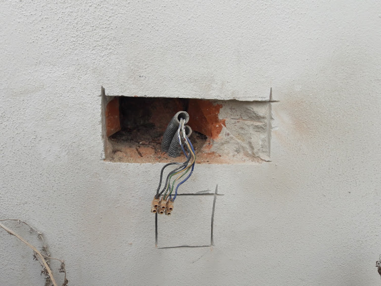

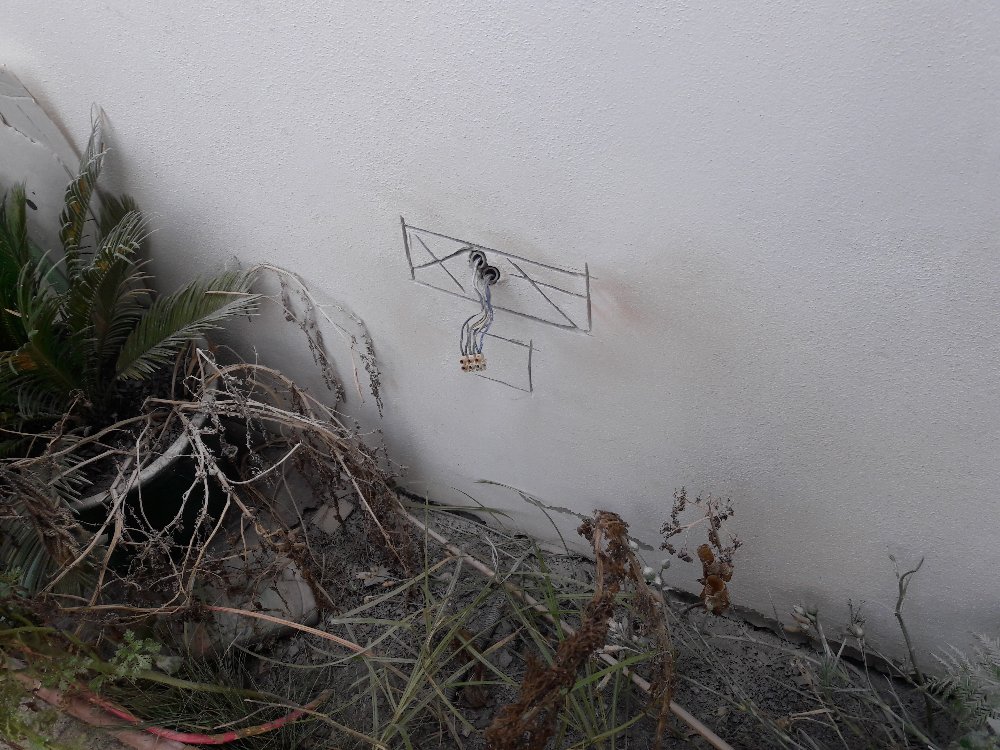

Comecei hoje abertuura do buraco para colocar aplique embutido. A caixa de derivação vai ficar por baixo embutida também. A caixa derivação vai ficar a 40cm do solo tecnicamente é correcto?
nunosouto Escreveu: 30 set 2017, 13:48 Comecei hoje abertuura do buraco para colocar aplique embutido. A caixa de derivação vai ficar por baixo embutida também. A caixa derivação vai ficar a 40cm do solo tecnicamente é correcto?
Está correto, mas se usar um aplique com ligadores de repicagem, pode prescindir de instalar a caixa de derivação.

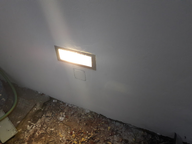

Trabalho concluído
Aplique embutido IP65
Caixa derivação IP65
Parede reparada e pintada
nunosouto Escreveu: 02 nov 2017, 22:32 Trabalho concluído
Aparentemente parece estar um trabalho tecnicamente bem feito.
