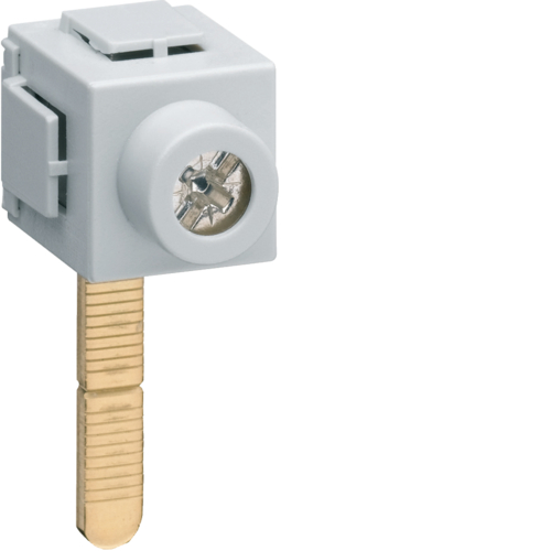

Preciso de ligar um condutor H07U-V de 6mm à saida de um diferencial para alimentar um circuito que está na calha din abaixo.
Sendo o pente plano e o condutor redondo, dá-me a sensação que o conductor não irá ficar bem apertado, e com o tempo poderá existir problemas de aquecimento.
Eu apertei-o e ele ficou fixo, não mexe. Normalmente fazem assim ou usam outras soluções?
Procurei um barramento de fase isolado, nas lojas onde fui só têm para neutro e terra, não encontrei em cinzento ou preto.
Entretanto após uma pesquisa por uma solução, encontrei este tipo de borne de ligação com ponteira da hager, que me parece ser o indicado, alguém já usou?

Alguma vez, viu à venda este borne de ligação da Hager? esse em principio resolvia-me o problema, sem ter que mexer no condutor...

Compreendo, não é para certificar, mas quero que fique feito como se fosse. Por isso, as hipóteses que tenho, são, ou arranjo um terminal como o da foto, ou tenho de substituir, os condutores por FV e colocar ponteiras... Vou ver se encontro o terminal, se não encontrar faço como indicou.

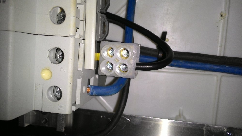

Com o acessorio ficou assim, como está na fotografia. Uma ligação muito mais firme, do que se fosse só o condutor.
O electrecista que fez o quadro é que ligou o pente em baixo, quando devia ter ligado o pente em cima na entrada do disjuntor.
Sei que este assunto já foi muito discutido, mas se tem um 1 em cima é porque a entrada é ali, não percebo porque é que não fazem as coisas como deve ser...
Re: Ligação pente conductor
A ligação fica muito melhor. Esse que instalaste é duplo, com o simples ficava esteticamente mais agradável.
