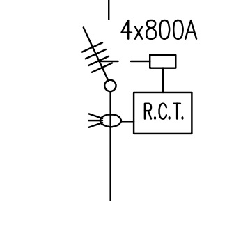

Bom dia.
Alguém sabe a que equipamento se refere o símbolo na imagem?

Assim de repente, não estou a ver.
Consegue dar mais algumas informações, por exemplo:
Onde encontrou esse símbolo? O contexto é português ou inglês?

Interruptor 4x800A com relé de controlo de tensão.

Assim á vista dá entender Caixa Corte e a seguir caixa T.I.S para contagem! será?

Na minha opinião:
Interruptor de 4 polos com In= 800A + bobina de disparo
RCT - Residual Currente Transformer (deveria ser RCD - Residual Current Device), ou seja um relé diferencial.
O toro com 3 "III" está mal representado, não deveria ter os 3 "III", uo seja, é toro para medir corrente diferencial.
No final parece-me que não é mais do que um interruptor diferencial com In=800A com possibilidade de ajustar a corrente residual e o tempo.

sim, sou da mesma opinião...

Como já foi dito antes, pode ser uma das duas, ou rele de controle de tensão, ou toro.
Agora quem projetou é que sabe o que le vai na mente, mas claro o projeto terá simbologia, e lá estará o significado de tal símbolo.
Se o Q.E for classe I, com a aplicação deste "toro" passa de imediato a ser considerado como classe II, uma habilidade seguida por alguns projetistas.
