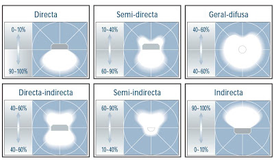

Tipos de iluminação
Os tipos de iluminação são classificados de acordo com a distribuição do fluxo luminoso:
  • Iluminação directa: o fluxo luminoso é directo de cima a baixo.
  • Iluminação semi-directa: o fluxo luminoso é maioritariamente directo de cima a baixo (60-90%), mas também de baixo a cima (10-40%).
  • Iluminação mista (directa-indirecta): o fluxo luminoso está dividido equitativa e uniformemente (entre 40-60% cada).
  • Iluminação difusa: o fluxo luminoso está dividido equitativamente (entre 40-60% cada), mas de forma irregular.
  • Iluminação semi-indirecta: o fluxo luminoso é maioritariamente directo de baixo a cima (60-90%), mas também de cima a baixo (10-40%).
  • Iluminação indirecta: O rendimento é baixo e a visibilidade é pouco nítida, por falta do efeito de sombra. De baixo a cima (90-100%).
