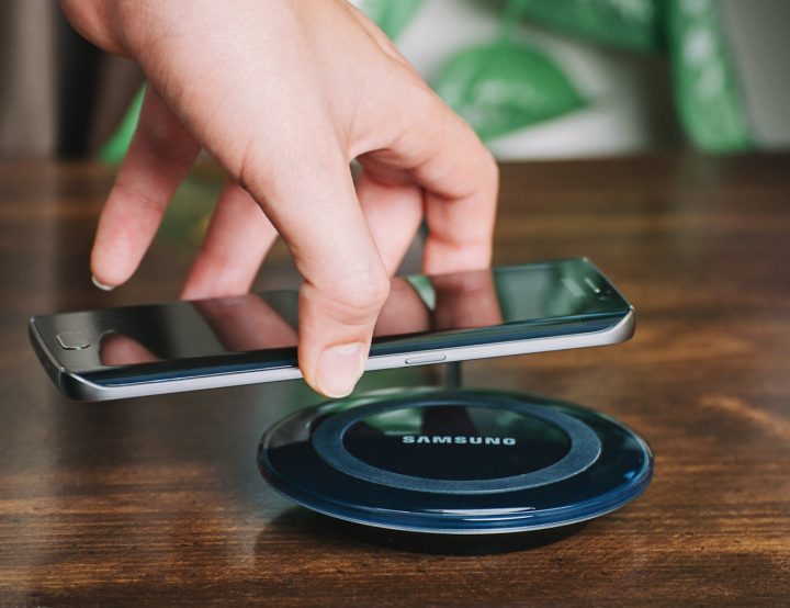

Embora o carregamento sem fios apenas esteja disponível para uma pequena percentagem de dispositivos, a verdade é que é uma tecnologia que está a evoluir e que, num futuro próximo, fará parte do nosso quotidiano.
Nos equipamentos eletrónicos, esta tecnologia já existe desde os anos 90 na escova de dentes recarregável da Oral-B, no entanto, esta só passou a estar disponível nos smartphones em 2012, isto falando sem recorrer a acessórios externos. Quem se lembra do Nokia Lumia 920 e 820 e dos muitos outros que se seguiram, como o Nexus 4 e 5?

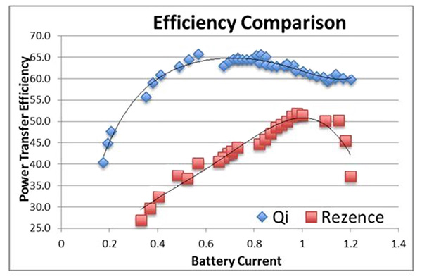

Infelizmente, o carregamento sem fios, é ainda um processo muito ineficiente sendo que quase metade da energia é perdida durante o processo, dependendo da tecnologia utilizada, ressonante ou por indução. Caso estejam em contacto, a superfície de carregamento e o dispositivo, o desperdício é inferior, no entanto, é extremamente alto.
