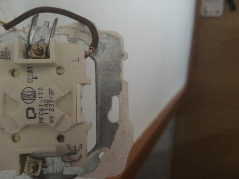

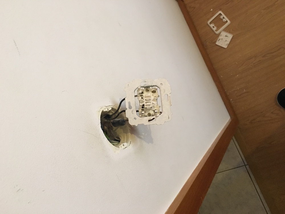

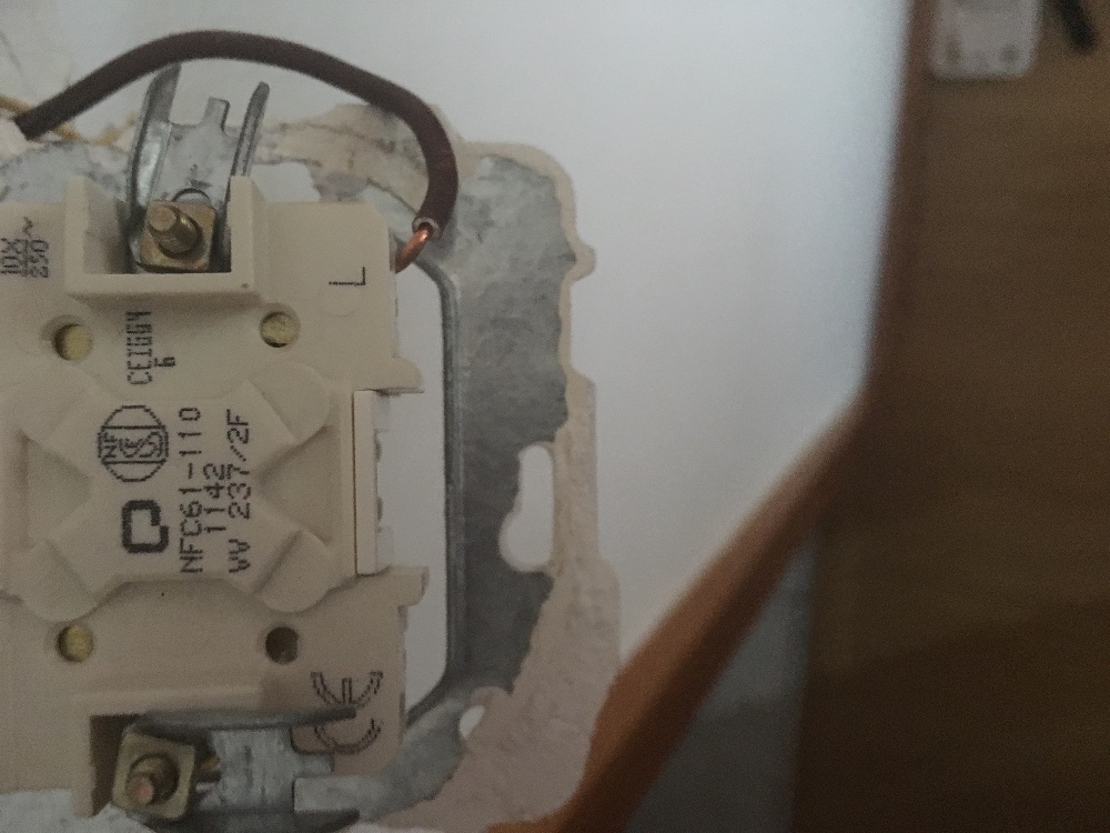

Olá pessoal, decidi comprar um interruptor que funciona via wifi, mas ao fazer a substituição e apesar do mesmo ligar, não me acende a lâmpada. Possivelmente devido a algum erro de ligação.
Em anexo tenho o interruptor antigo com dois fios pretos ligados em cima e o castanho ligado em baixo e tenho o interruptor novo com o castanho ligado no neutro e os dois pretos ligados na saída e entrada. Acredito que seja da ligação, mas apenas tenho dois fios pretos e um castanho disponível, como devo proceder?
Re: Interruptor
Quantos pontos de iluminação ligava esse interruptor antigo? Acendia num sítio e apagava no outro?
Para o interruptor sem fios precisas de fase (castanho possivelmente pela foto), neutro (azul) e o retorno para a iluminação (preto possivelmente). Assim as ligações ficariam, castanho-Lin, azul-Nin, preto(s)-Lout.

Eu penso o mesmo que o joão.pt, falta informação. Esse interruptor com 2 pretos e 1 castanho, não é normal. Faz-lhe falta ainda um fio azul (neutro) para que isso funcione.

ora vamos la corrigir aqui as "visoes" sobre o assunto...
peço ao autor do post que me corriga se eu estiver errado.
no tecto da sala, quantos fios estao na caixa de derivaçao onde vai ligar o candeeiro?
estarão 1 azul, + 1 terra, + 1 preto? ou estarao 1 Azul + 1 terra + 2 pretos?
quantos interruptores serviam para apagar as luzes nessa sala? 2 ou 1?
A foto do interruptor original mostra que temos ai um comutador de escada e nao um interruptor simples.
visto que vao 2 fios pretos e um castanho pelo mesmo tubo. parece-me ser castanho ou pode estar sujo de pó e ser azul e parecer castanho.
se for esse o caso pode ser um interruptor simples que liga dois circuitos dum mesmo lustre.
de qualquer maneira em ambos os casos, a menos que o interruptor tenha sido originalmente ligado por um electropedreiro, nao ha neutro em nenhum dos fios excepto no fio azul que segue directo a par do terra e com mais um castanho que liga no borne torix por outro tubo que pela orientaçao dele em relaçao á caixa de passagem deve ir para o tecto.
portanto com alguma sorte o interruptor wi-fi ja deve ter queimado o circuito de entrada ao meter fase nas duas entradas de alimentação.
depois, tambem dava jeito ter uma visao da parte de baixo do interruptor original para ver o que esta gravado em relevo no corpo do mesmo junto dos bornes de ligaçao, quanto maior definiçao tiver a foto melhor.

Olá a todos
Deixo foto da traseira do interruptor antigo.
Estive a ver no tecto e tenho um fio castanho, azul e o de terra. Sendo assim pelo que percebo os pretos como vem só de uma calha, devem estar associados ao segundo interruptor da cama. Visto isto, devo ligar o castanho na entrada, arranjar maneira de tirar um azul para o neutro e ligar um preto na saída, certo? Fico é na dúvida se o interruptor da cama depois irá funcionar, mas logo se vê.
Mais uma vez, obrigado a todos pela disponibilidade.

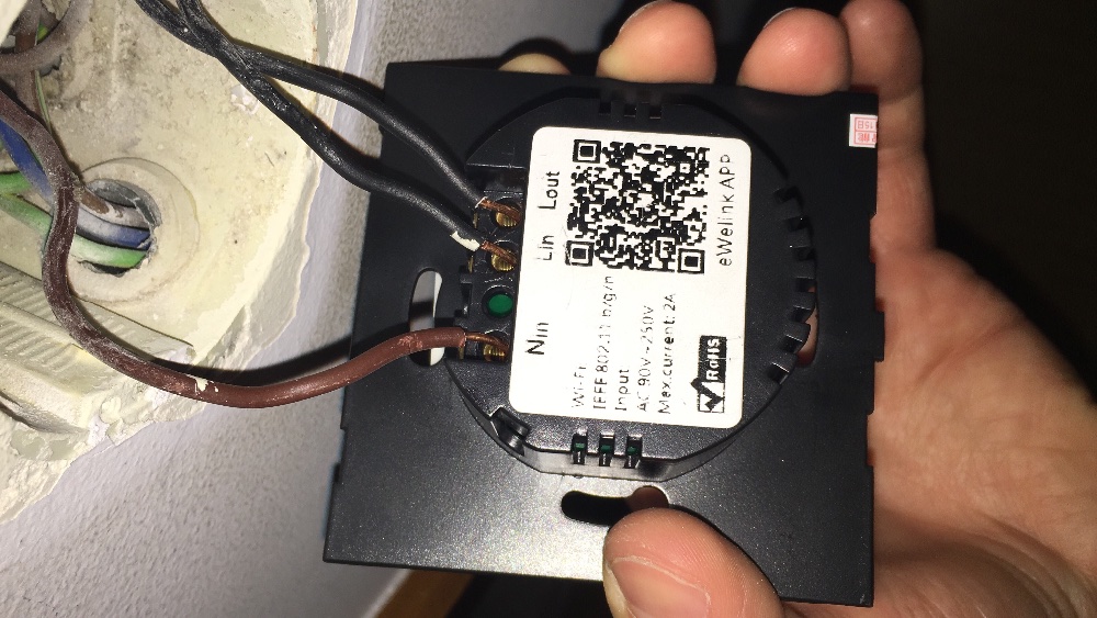

a foto ficou mal tirada, deveria ter apanhado toda a area da tomada para ver as marcaçoes do lado oposto do L que se ve na foto...
ao que me parece com todas essas explicaçoes e fotos, é que o interruptor da cama so servia para desligar a luz se esta tivesse sido ligada a partir do interruptor da parede, certo?
nao servia para acender tambem e indepentende do interruptor da parede ou servia?
tendo o interruptor wi-fi provavelmente tem uma aplicaçao no telemovel para o utilizar por isso ja nao precisa do interruptor junto á cama, basta usar a app no telemovel junto a cama.
basta so fazer uma puxada do azul para o interruptor wi-fi igual ha que esta feita com o fio castanho e o ligador torix.
o castanho que vem da lampada fica no borne Lout que esta no Int. wi-fi. o castanho que esta no Torix liga no Lin do I. Wi-fi.
E o azul liga no N (i) do wi-fi. Convem confirmar com exactidao a que sitios os dois pretos estavam ligados antes de fazer estas ligaçoes.
ATENÇAO PARA FAZER ISSO DEVE TER O QUADRO ELECTRICO DESLIGADO, PRINCIPALMENTE TODA A ZONA DO QUARTO, TOMADAS E LAMPADAS. ANTES DE MEXER VERIFICAR COM UM BUSCA-POLOS SE HA CORRENTE EM QUALQUER UM DOS FIOS. SE HOUVER É PREFERIVEL DESLIGAR COMPLETAMENTE O QUADRO ELECTRICO.

O fio castanho é que alimenta a lampada no tecto em conjunto com o fio azul (neutro).Estive a ver no tecto e tenho um fio castanho, azul e o de terra. Sendo assim pelo que percebo os pretos como vem só de uma calha, devem estar associados ao segundo interruptor da cama. Visto isto, devo ligar o castanho na entrada, arranjar maneira de tirar um azul para o neutro e ligar um preto na saída, certo?

Quero agradecer a todos pela a disponibilidade em me ajudar, ficou totalmente funcional.
Para quem estiver interessado em adquirir o mesmo, deixo aqui o link:
http://s.aliexpress.com/aayM3qiu
Após configurado, liga se a rede de casa e a app funciona em pleno.
