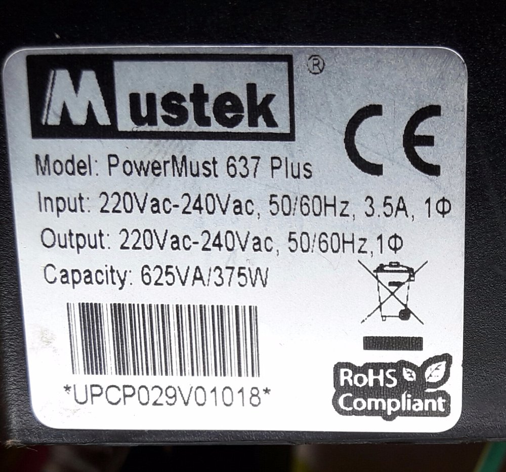

Podem ser várias coisas, para quem não tem muitos conhecimentos da área pode ser complicado. Se conseguires, coloca uma foto do interior e já agora o modelo.

ok mais daqui a pouco já vou tirar umas fotos e coloco.
obrigado

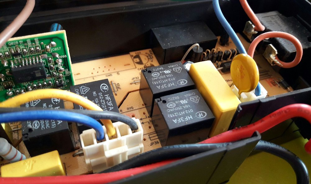

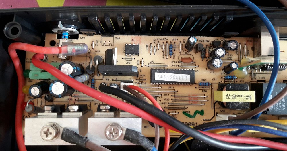

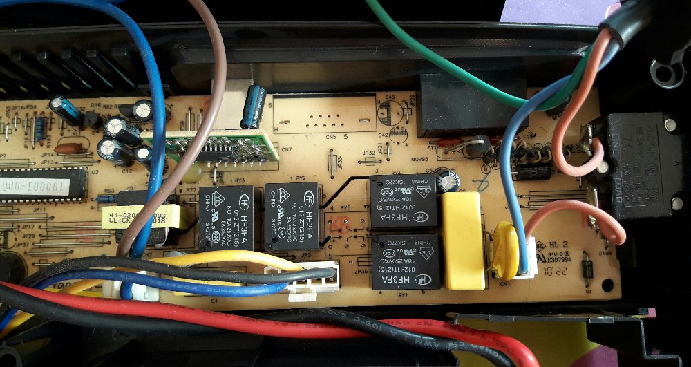

Oi boa noite, só consegui agora.
ruben_rocha
Mensagens: 17
Registado: 26 mai 2017, 09:17
Re: ups mustek
Mensagem por ruben_rocha »
Aqui fica as fotos que não consegui enviar a pouco.
ruben_rocha
Mensagens: 17
Re: ups mustek
Será que conseguem ver as fotos?
