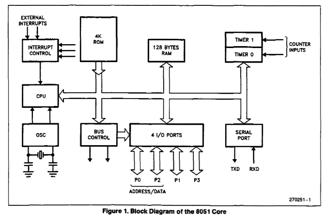

LVirtual Escreveu: 20 mai 2017, 07:34 (...)
os 8051/52 sao microprocessadores, os pic e os avr sao microcontroladores, tás a ver a diferença entre um tipo e o outro?
Não sei onde é que este senhor foi ver desta informação. Pegando nas próprias afirmações dele "os microprocessadores precisam de ter externamente todos os perifericos que os pic e os avr ja trazem incluidos". Olhando para o diagrama do núcleo comum a todos os micros da família 8051 que pode ser consultada na referência que publiquei há pouco:
pode ser visto que este tipo de micros já possui alguns periféricos à volta da CPU, nomeadamente, RAM, ROM, controlador de porta série, etc. Sendo assim, não se pode dizer que isto seja um microprocessador porque não tem periféricos!
