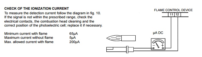

Boa tarde caros colegas,
tenho sensor de chama analógico, Landris GRY QRB1-B, que julgo ser da Siemens, e pretendia converter de forma a ter um sinal digital.
O referido sensor trabalha em corrente, com intensidade de corrente na ordem dos micro amperes, tal como visível na imagem em anexo.
Certamente que o conversor terá que ter potenciómetros, de forma ajustar o valor máximo e mínimo.
Algum colega tem conhecimento se existe o que pretendo?
Desde já agradeço ajuda.
Bom fim de semana.
LANDIS_GRY QRB1_B.jpg (41.53 KiB) Visto 694 vezes

se é so para substituir o amperimetro que esta no desenho, basta trocar por um digital. os sinais de entrada dos amperimetros sao sempre iguais tanto nos analogicos como nos digitais...
agora se quer algo diferente tera que arranjar um circuito ADC...
