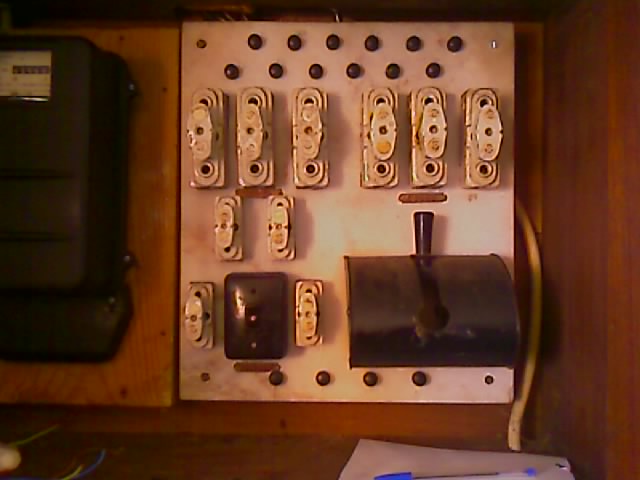

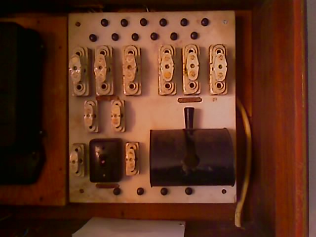

Boa tarde a todos os membros necessito mudar quadro eléctrico antigo trifasico.
Deixo em anexo a foto do mesmo , quadro não tem qualquer aterramento e a vivenda é de 2 pisos não sendo possível colocar o aterramento pois não se consegue passa os condutores de terra pela tubaria que é antiga.
Qual a melhor forma de se poder instalar um novo quadro com alguma protecção que possivelmente será para passar a monofasico no futuro.
1ª Questão coloco apenas um DD de 300ma como corte geral, mas aqui pode acontecer as fases não estarem bem equilibradas e o DD estar sempre a disparar?
2ª Questão coloco 3 DD de 30 ma um por cada fase e distribuir as cargas por cada uma das fases e usar um Disjuntor tetrapolar no corte geral na entrada do quadro?
Agradeço desde já algumas sugestões vossas.

Brutal foto. Em nome de todos, para memória futura, seria interessante partilhar mais fotos em pormenor, desse quadro!!!

boa noite de momento tenho apenas estas fotos mas logo que possa irei tirar mais algumas assim como quando proceder á sua substituição.
Aguardo sugestões para o novo quadro de substitução.

Para podermos ajudar terá de nos informar se existem circuitos trifásicos ou não, mas convém verificar o seguinte: Verificar se existem equipamentos trifásicos na instalação; pode ser que Num tubo ou dois existam três fios pretos e um branco e ser feita a alimentação a tomadas utilizando as três fases e um único neutro, deverá também indicar a seção dos condutores das canalizações e o que é que alimentam; se não pensar em alterar a cablagem a opinião sobre a forma de proteger este tipo de instalações, estará dependente destas informações.
Em relação à terra de proteção terá de haver forma de executar, caso contrário a proteção da instalação fica comprometida.

Antes de pensar nos diferenciais verificar o ponto principal " Aterramento " sem esse menino os diferencias nunca vão fazer o trabalho deles ...depois disso todo o investimento feito nesse quadro vai protege-lo a si e aos seus bens .
Veja orçamentos pois os valores podem variar muito de profissional para profissional .

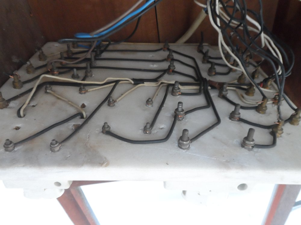

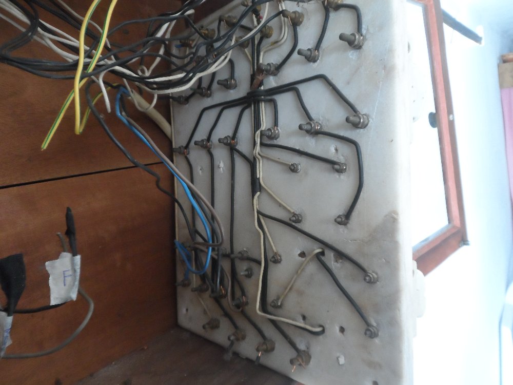

Bom dia a todos os membros deste forum aqui ficam mais umas fotos da parte de trás quadro entretanto substituído:
