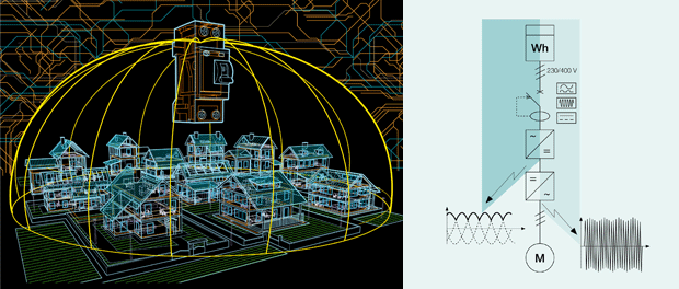

Interruptores diferenciais Tipo AC ou Tipo A, em conformidade com as Normas IEC/EN 61008 e IEC/EN 610.091, são adequados para a maioria dos tipos de aplicações.
No entanto, o aumento do uso das tecnologias de eletrónica de potência em equipamentos de consumo com ligação à terra pode resultar em correntes de fuga tendo formas de onda com uma componente DC alta e/ou alta frequência, tanto em condições de falha como sem falha.
Estas correntes, não destinadas aos diferenciais Tipo A ou Tipo AC, poderão afetar o seu funcionamento adequado.
Deve ser dito que os diferenciais do Tipo A, por regra, são imunes à sobreposição de corrente residual de uma corrente contínua até 6 mA.
No caso de fuga de Corrente Contínua durante 6 mA, não é garantido o funcionamento correto dos diferenciais Tipo A.
