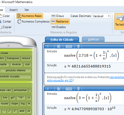

Fiz calculos com o programa da Microsoft Mathematics e conclui o seguinte
Por tentativa e erro
Para x= 4821 Y=2,718
Para Y=3 saída de x=4,9.10 15
Para Y=3,1 x era negativo
Para x superior a mais ou menos 5. 10^15 o valor tende para um

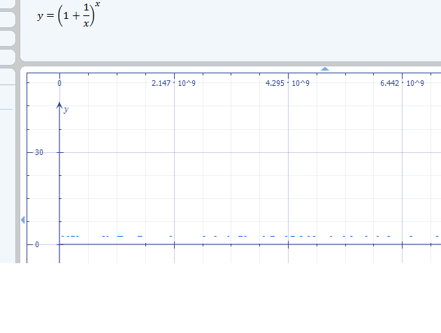

O grafico mostra isso

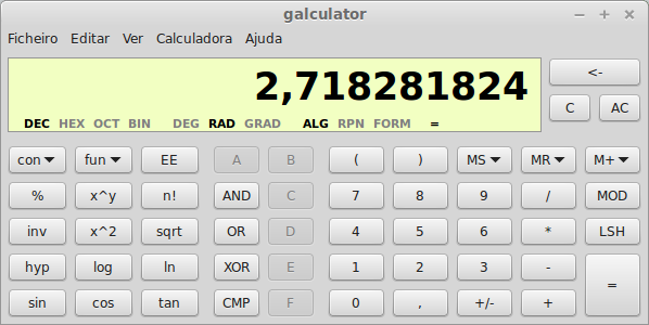

Já tentou utilizar dois programas de cálculo diferentes e comparar os resultados? Isso poderá confirmar ou desmentir a existência esse tal "paradoxo" (que agora é mais complexo, porque a função cresce para 3 e depois cai para 1). A fórmula é muito simples, por isso até um programa tipo "Excel" consegue fazer esse cálculo. A calculadora "do Windows" também é outra opção.
A mim, utilizando a calculadora (não do Windows porque uso outro sistema operativo), fazendo x=5e+25 continua-me a dar um valor de y aceitável.

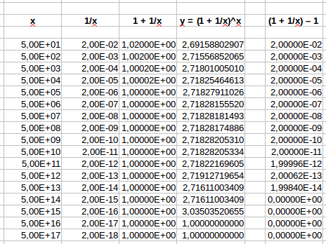

Edit: Fiz mais uma pequena experiência usando uma folha de cálculo (como tinha comentado anteriormente) e aqui estão os resultados:
Como se podem explicar estes resultados sem ser com um erro de cálculo.
A conclusão, a que quero chegar (como indiquei num post anterior) é que, sendo as calculadoras (ou programas de cálculo) uma grande ajuda em certas ocasiões (e para certos tipos de cálculo), também têm as suas limitações e não se deve confiar nelas incondicionalmente.

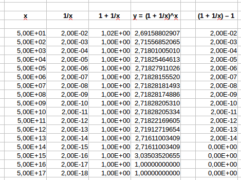

Edit2: Reparei já depois de publicar o Edit anterior que algumas das coisas que queria mostrar não eram vistas na imagem devido à formatação numérica que adicionei à última hora. Sendo assim, aqui está uma nova imagem com as formatações correctas:

Eu gostaria de saber o grafico entre y=3 até 1

Duzia12 Escreveu:Eu gostaria de saber o grafico entre y=3 até 1
Isso não é possível, porque esse gráfico não existe. É apenas um erro de cálculo provocado pela forma como é representado um número decimal na memória do PC. Ao somar 1 a um número muito pequeno (1/x, quando x é muito grande) há informação que se perde (ver coluna do lado direito da tabela que apresentei no último post). Sendo assim, a determinada altura o cálculo de 1+1/x vai dar 1 devido a esse erro de cálculo (pelo meio, quando se perdem apenas alguns bits de informação dá coisas absurdas, como por exemplo 3).
Se não conhece, faça umas pesquisas sobre a norma IEEE 754 (pode começar pela Wikipédia https://pt.wikipedia.org/wiki/IEEE_754), para ter uma ideia como são representados valores decimais (também chamados de virgula flutuante, ou de ponto flutuante), isso deve dar-lhe algumas ideias de porquê o computador não consegue fazer os cálculos a partir de determinada altura (dica: a mantissa tem tamanho fixo).
