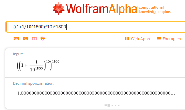

Contas erradas??? (1+1/x)^x x para infinito
Numero de nepper ou 1
Agora as mãquinas dão contas erradas.
Como a máquina não é superior aos cientistas quando x tende para infinito x=2,718--------------
Os informáticos meteram água????

Re: Contas erradas??? (1+1/x)^x x para infinito
Mensagem por luisilva78 »
Na minha opinião isso é erro de truncatura. Tente fazer o cálculo num programa de cálculo "a sério" (tipo MATLAB). Se o problema persistir, aí podemos discutir, até lá, na minha opinião, não há elementos suficientes para concluir nada.
Por exemplo, tente responder às questões:
Qual a precisão (número de casas decimais) que esse "programa de cálculo" utiliza?
Qual é o resultado, nesse "programa" para o cálculo 1+1/10^1500?
Mensagem por macpat »
Duzia12, na última imagem que colocou creio que a formula está errada.
macpat Escreveu:Duzia12, na última imagem que colocou creio que a formula está errada.
Penso que não. Como faz 10^1500 no denominador, também tem que fazer 10^1500 no expoente. Lembre-se que a fórmula é (1+1/x)^x (o valor de x do denominado tem que ser igual ao x do expoente).
As potências 10^1500 ou (10)^1500 é a mesma coisa
O que se passa e que para x igual a 8400 ja se atinge o número de neper 2,718.
Para x =9.000.000.000 o valor já é muito aproximado com um erro de 10^-10
Mas assim como a função cresce abruptamente, ela tende para o numero de néper. Mas para x=infinito o valor é 1
Falta agora determinar se ela decai abruptamente para 1
Se calhar é um paradoxo da matematica. Mas como o infinito nunca se atinge a função varia como!!!
Se calhar é erro de truncatura.
Duzia12 Escreveu:As potências 10^1500 ou (10)^1500 é a mesma coisa
Se for algum "paradoxo" da matemática ainda se arrisca a ganhar algum prémio importante. :D
Não sei o que aprendiam numa licenciatura em Eng.ª de Controlo Industrial há 40 anos atrás, mas o que está a acontecer é apenas um problema de cálculo e não tem nada a ver com a função.
Duzia12 Escreveu:Aprendi a cacular o arco cujo seno é 2 ; e Ln i ;
Estava-e a referir a cálculo automático/numérico.
