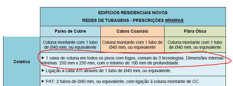

estou com uma dúvida que me surgiu após ter terminado o projeto de um edifício de habitação coletiva.
Ora bem. Segundo a legislação (ITED3) e a minha interpretação da mesma, é necessário instalar uma caixa (tipo CX2 por exemplo) em todos os pisos com fogos. A minha questão é: No piso R/C onde neste caso está o ATE e tem 2 fogos será necessário também instalar uma caixa de coluna?

Nesse piso tens a caixa para o ATE de onde deriva todas as saidas para os ATI no piso 0 (VD40).
Necessitas assim de por exemplo:
Piso 0 - C2 (ATE)
Piso 1 - C2 (Passagem / Derivação)
Piso 2 - C2 (Passagem / Derivação)
Qualquer dúvida dispõe.

A tubagem pode partir do ATE para os ATI,s ou bastidores dos fogos do r\c , mas é obrigatório a cx. de coluna conforme anexo.

Viva alucas,alucas Escreveu:Boas,
essa é a interpretação que tenho da legislação.
JM

Viva Daniel,daniel_gg91 Escreveu:Boa tarde,
Piso 0 - C2 (ATE)
muito agradeço a tua preciosa ajuda. Concordo que as tubagens possam sair do ATE para o ATI, contudo também poderão sair da caixa de Coluna, se essa forma no nosso entender a melhor solução.
Poderias partilhar onde verificas que no piso do ATE não são necessárias as caixas de coluna (do tipo Cx2)?
JM

Não existe essa indicação, no entanto com a experiência que tenho em projetos realizados poderá colocar uma caixa de coluna no piso 0, caso as distâncias forem muito grandes até á subida dos tubos.
Existe este apontamento:
No caso de existir uma coluna montante horizontal, deverem existir caixas de coluna destinadas a ligação dos fogos. (Manual ITED 3 - pág 86).
