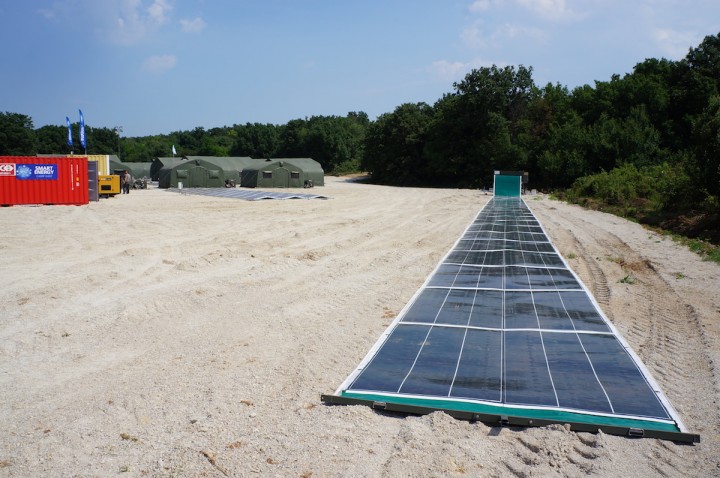

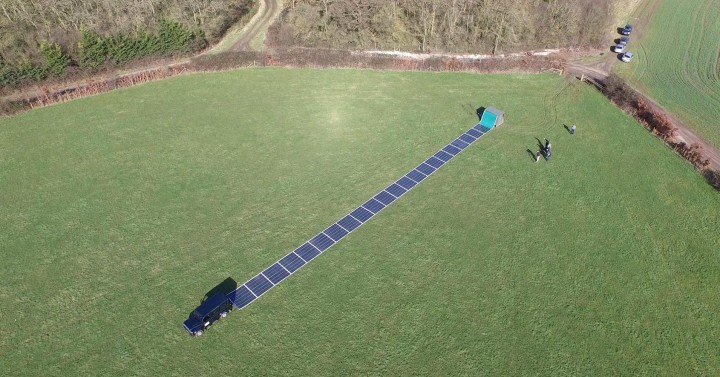

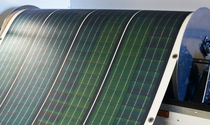

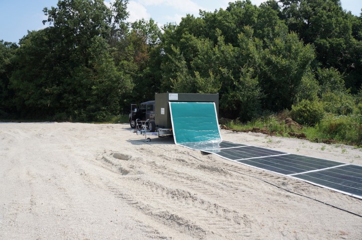

A energia solar está a cativar cada vez mais utilizadores, quer pelo seu preço acessível, quer pelas condições de instalação que são cada vez mais baratas. O futuro passa, sem dúvida, pela energia solar e os painéis fotovoltaicos começam a entrar no mercado com vários formatos, e de acordo com as necessidades dos consumidores.
A instalação dos painéis solares está mais simples que nunca graças às inovações introduzidas no mercado. Hoje vamos falar numa nova inovação: o Roll-Array.
Uma empresa ligada às energias renováveis desenhou um gerador fotovoltaico de alta potência, que se desenrola como se fosse um tapete. Este produto torna-se, assim, mais simples de transportar e cria alternativas para ser instalado em locais onde os tradicionais painéis fotovoltaicos não podem ser colocados.
O painel Roll-Array foi criado com a intenção de ser um transporte fácil. O exemplo dado mostra que facilmente pode ser transportado num veículo 4 × 4, o que, só por si, é um salto qualitativo face ao transporte dos actuais materiais de recuperação da energia solar.
No vídeo vemos que, estes, podem ser seguros na parte traseira de um veículo e desenrolados em forma de bobina, ficando todo o painel disponível e aberto em minutos.
Segundo as especificações descritas no site do produto, estes painéis poderão gerar até 100 kWp – 10 vezes mais energia do que outros painéis solares transportáveis existentes, actualmente, no mercado. Um dos trunfos associados a este novo produto é o custo de transporte e instalação (um custo considerável no dias de hoje), que pode ser reduzido, significativamente, com esta inovação.
Características:
9kW a 18kW pico, numa matriz fotovoltaica possível de enrolar
Sistema inversor fora da grelha (off-grid) – arquitectura de acoplamento de corrente alternada com múltiplos inversores em paralelo
Sistema de armazenamento de energia em células de Lítio com capacidade até 53 kWh
Controlador fora da grelha (off-grid) – monitorização remota e sistema de controlo Smart Energy
Ligações de saída: 3x 32A e 1x 63A
De acordo com a empresa Renovagen, um campo solar normal, com painéis rígidos, leva cerca de 22 horas de mão-de-obra para a instalação. Este, em pouco mais de 2 minutos, fica estendido e pronto a gerar energia. Depois de aberto o tapete, pode ser fixado ao chão (ou no topo de um edifício que seja plano e suficientemente grande) e estará apto para gerar energia por vários anos. Suporta as intempéries do inverno e foi concebido para aguentar ventos até cerca de 130 km/h.
Um rolo de Roll-Array, duas pessoas, um espaço adequado, baterias e inversores ligados à base dos painéis e é tudo.
Onde poderá ser usado?
Este desenvolvimento engenhoso é, naturalmente, ideal para grandes áreas de terreno plano, tais como campos espaçosos ou bases militares. Também tem o potencial de fornecer energia instantânea em áreas atingidas por catástrofes naturais.
O projecto está a solicitar investimento num site de crowfundig, para tornar este produto acessível ao público em geral.
