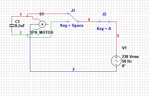

Tenho um motor velho de uma maquina de lavar. alguem me consegue dizer como coloco a andar para a esquerda e diteira nas diferentes velocidades? Se alguem souber de literatura agradecia.

Existem varios tipos de motores, mas apenas falarei do de seis fios,
neste tipo de motor existe dois enrolamentos, um de baixa velocidade e outro de alta, e em qualquer dum há tres fios, que sao aproveitados para fazer o inverso de rotação tal como mostra no esquema, de notar que apenas mostro um so enrolamento.

Muito obrigado. Não se importa de me dizer como distingo os enrolamentos? se fosse possivel não me podia arranjar um esquma mais simples..

Com um multimetro mede as resistencias da bobinagem.
A pequena velocidade o enrolamneto de arranque é igual ao de trabalho.e tem uma ponta que é comum.
A velocidade maior o enrolamento é convencional.

Caro Mario mais uma vez obrigado. Ja li algures isso das resistencias. eu ja medi entre todos e obtenho varios valores de resisrencias. no seu esquema os j sao interruptor e tipo comutador de lustre certo? quanto ao condensador, tem de ser de 8.3? eu comprei um de 4uF.

J2 (interruptor)corte geral
J3 comutador de escada) selector de rotação
o valor do condensador foi um valor atribuido para exemplificação, o melhor é aproveitar o que a maquina possui.

Caro paulo, o condensador comprei à parte pois o da maquina nao sei dele. disse que ia explica com seis fio. no esquema, so tem quatro e um deles nao está ligado. Não se importa de dar mais umas luzes?

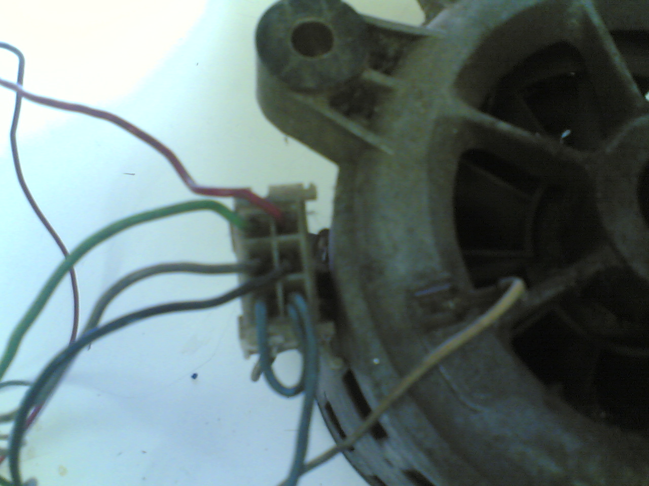

É possivel por uma foto do motor com os fios que tem?
O motor é de induzido?

Não lhe consigo enviar foto. Não sei dizer se o motor induzido. ele tem seis fios e dois dos quais estao chantados. isso ajuda?

aqui tem a foto dos terminais do motor.
caso me consiga ajudar agradeço muito...
