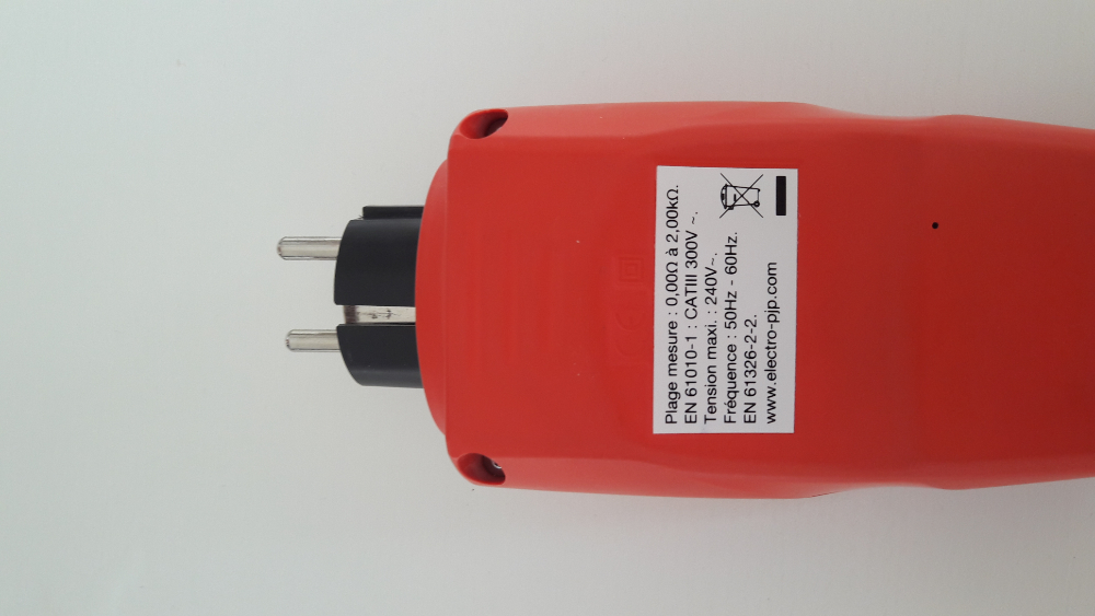

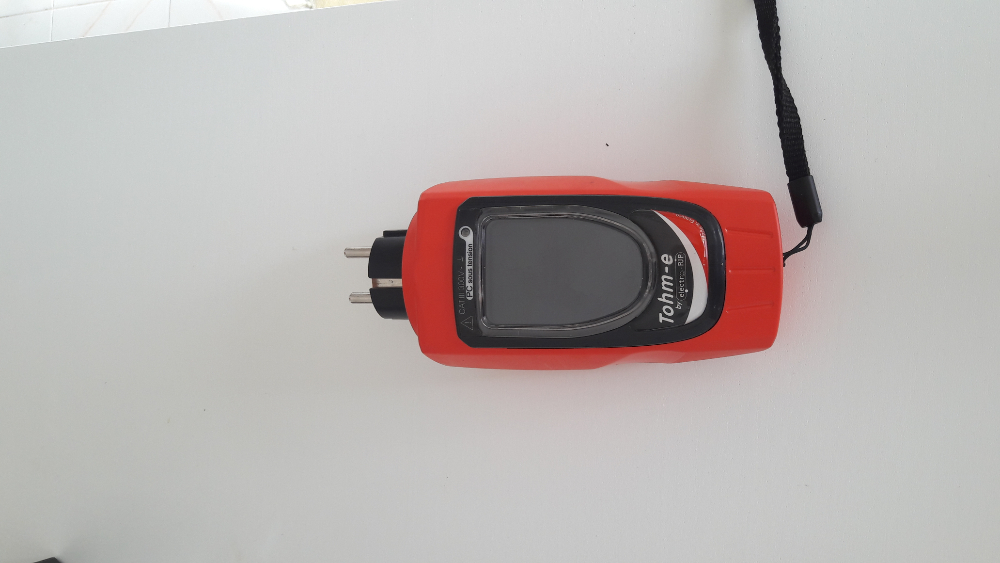

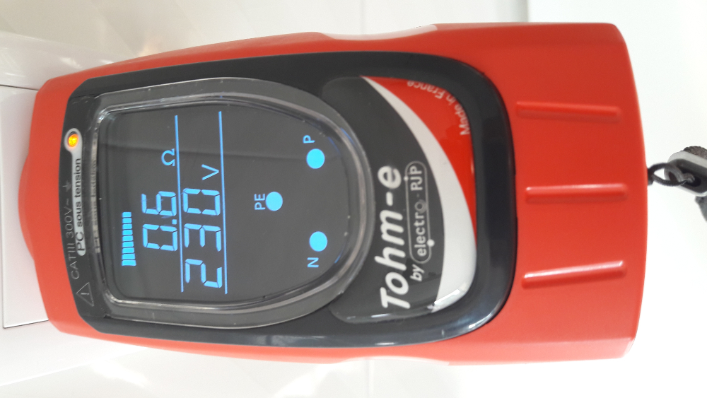

maxxis Escreveu:Partilho com os colegas a minha recente compra, um aparelho que desconhecia e que acho bastante interessante ☺
- maxxis
- Mensagens: 217
- Registado: 02 abr 2009, 22:34
- Localização: Santarém
- Enviou: 34 vezes
Re: Medidor de terra
O mesmo foi comprado através do seguinte site:
http://www.testoon.com/fr/produit/mesur ... 10111.html
O valor está no site cerca de 300 €

Assim à primeira vista parece-me um pouco caro para as funções que tem, e resta saber se as medições são verdadeiras em comparação com outros equipamentos de medição de terras.
