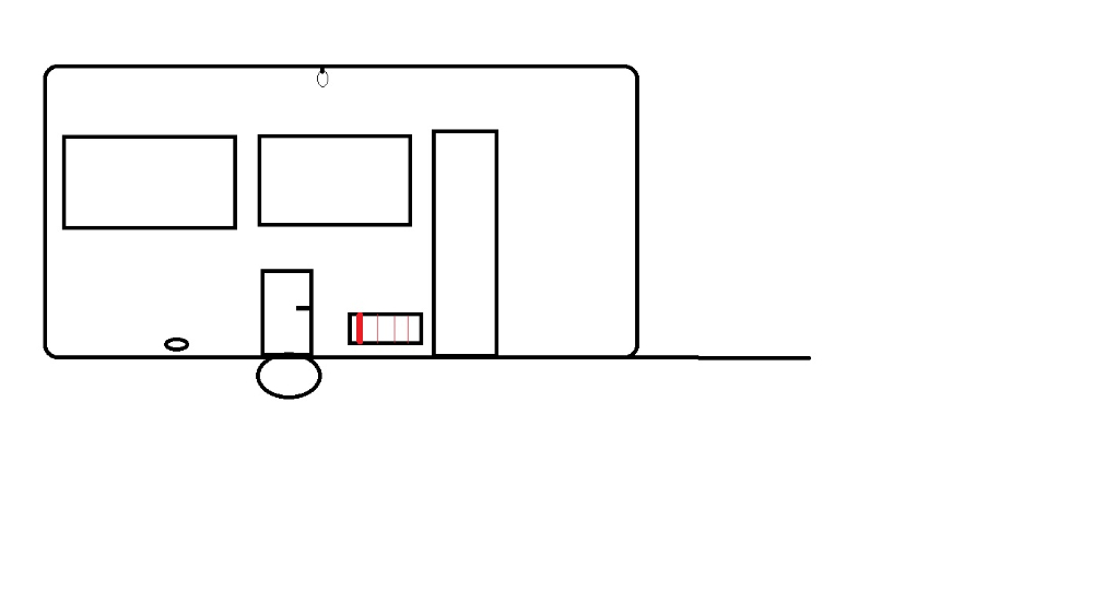

boa tarde eu estou a remodelar o sistema de eletrificação de uma caravana,e queria colocar tudo separado. passo a explicar o que pretendo fazer
a entrada (ligação)á caravana é um cabo que tráz corrente de 220V mas está limitado a 8 ou 10 AmP, que vem do quadro do parque, agora na caravana quero fazer um quadro onde quero colocar vários disjuntores separados para por exemplo se o frigorifico tiver algum problema,dispara só o dijuntor do mesmo,e não deliga a corrente toda,evitando assim ficar sem luz e ter que ir ao quadro do parque ligar o disjuntor. quero saber que tipo de aparelhos usar e com que capacidade,
atualmente tinha fusiveis,mas quando havia algum problema desligava a corrente toda e queimava o fusivel.
depois tenho um transformador que converte a corrente de 220v para 12v que vai alimentar uma bomba de água,tambem quero colocar um disjuntor para proteção.
se alguem me puder ajudar agradecia.
obrigado
nota. a caixa junto da porta é onde vou colocar os dijuntores ,a entrada é na lateral (o circulo pequeno)
tem a lampada em cima e algumas tomadas.

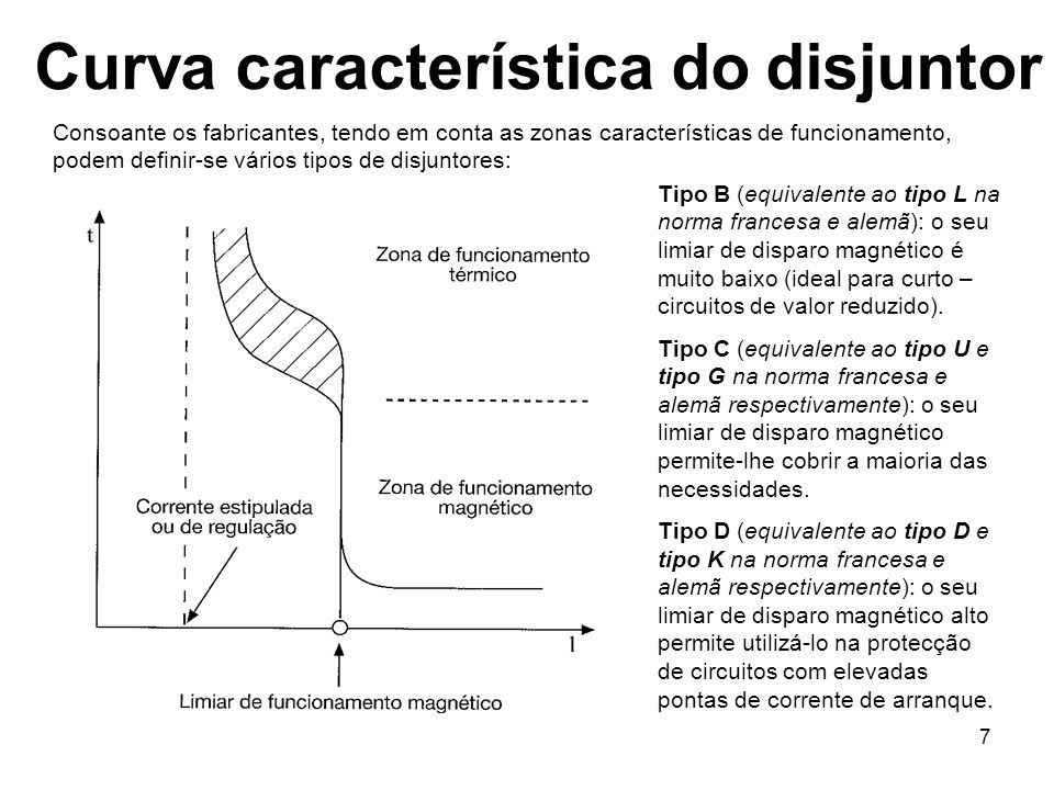

Podes usar disjuntores com curva B aos normais curva C

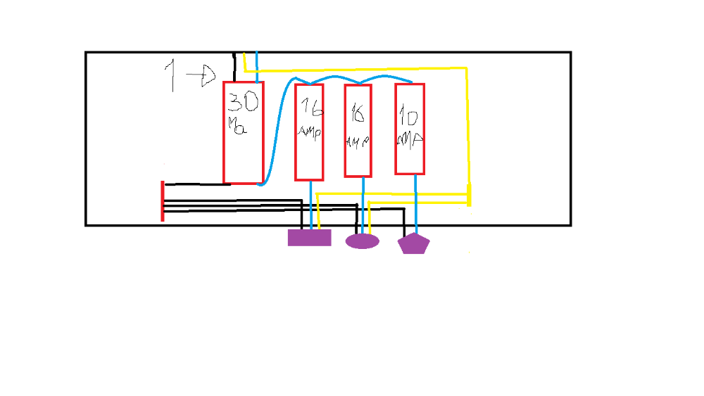

defenitivamente ,não sei desenhar
então isto será o meu quadro na caravana. corriga-me se algo estiver mal
o numero 1 é o cabo que vem do quadro do parque,que traz 220v mas limitado a 8 ou 10 AmP.
o retangulo a roxo é para o frigorifico
o circulo a roxo é para 3 ou 4 tomadas(rádio, torradeira,carregador telem...etc)
o exagono a roxo é para as luzes do teto da caravana e uma ou duas exteriores.
pretendo com isto evitar de ir ao quadro do parque ,caso exista uma sobrecarga,o que acontece regularmente,porque os aparelhos (fogão eletrico,jarro elétrico...)tem muita "potência" e o disjuntor não aguenta.
resta-me agora medir todos os aparelhos que tenho na caravana para saber o seu consumo, mas acha que a base (quadro), vai funcionar como pretendo?

Para o que queres, tens que ter no teu quadro o disjuntor com menos amperes, que tens no quadro do parque.
Se a montante a proteção é de 10 A, e vais ter no teu quadro disjuntores de 16A, o que vai desligar é o de menor intensidade.ritracleo Escreveu:defenitivamente ,não sei desenhar![]()

Boas, deixa o diferencial, na saida do diferencial tens que usar um geral com potencia de corte igual ao que o campismo oferece , mas com poder de corte mais rapido EX curva B em vez dos actuais C.

Há tempos escrevi para preencheres o perfil, até agora nada.
Onde no desenho dizes "exagono" devias querer dizer pentagono, mas seguindo em frente.
No parque qual é o tipo de disjuntor que têm? amperes e curva?
Se eles tiverem de 10Amp e a curva for C, vais ter que ter de 6Amp e curva B.
Se eles tiverem de 10Amp e a curva for B, vais ter que ter de 6Amp e curva B.
Se eles tiverem de 6Amp e a curva for B, vais ter que ter de 4Amp e curva B.
Creio que o máximo nos parques (caravanas) é de 6Amp.

conforme o que foi dito pelo Mário, para ter selectividade terá que colocar disjuntores de calibre inferior ao que se encontra no quadro do parque.
A ser assim, vai ficar com a potência disponível mais limitada, o que se calhar não justifica a alteração que pretende fazer.

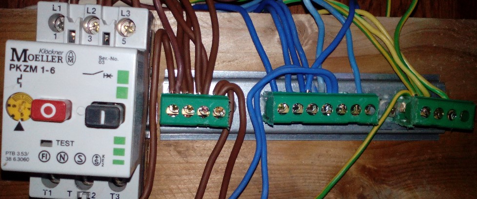

boa noite, então o que me aconselham?porque eu tenho os fios já todos espalhas na caravana,e com as pontas todas juntas ,que seria para ligar os táis disjuntores,sendo assim vou aguardar por uma solução...o que faziam se a caravana fosse vossa e quizessem arranjar um "quadro" para terem tudo á mão?
obrigado
