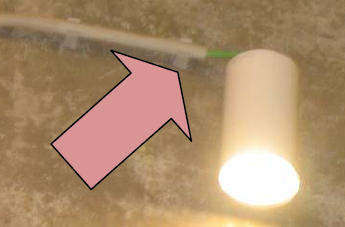

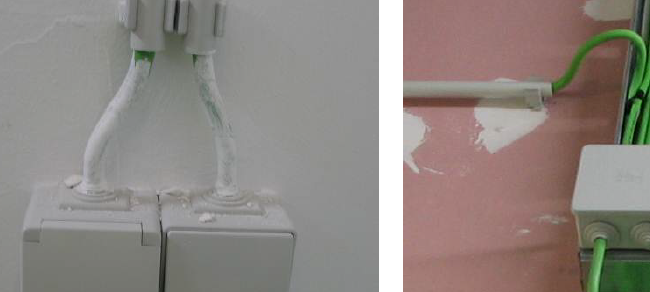

Bom dia pessoal,
Nas duas imagens que anexo, gostaria de saber se tecnicamente está bem executado (regras técnicas). E, se sim, onde posso encontrar legislação que justifique a correta execução? Se não, o porquê?

Não vejo problemas técnicos ... Não está muito "bonito" bem como a pintura borrada nos cabos.

O problema esteve do lado do pintor, não do lado do electricista ;)

a passagem para a caixa de derivação é que está uma beca para ... para ... podia ter ficado melhor

Não vejo qualquer não conformidade? com a instalação apenas a tinta branca destoa! só se for cabo ser VERDE ? bem! de resto pelo que vejo na seta deduzo que queria que se corta-se o tubo junto da braçadeira? eu não faria melhor! ou as medidas entre braçadeira são desiguais? agora na foto da Drtª dá impressão que os cabos estão cortados á entrada da calha ? é só Visão ou aparencia?

o estar bem ou mal só depende da tensão de isolamento dos cabos utililizados, uma vez que não estão emtubados em toda a sua extensão.

O amigo ohmico mas ficava melhor ir a tubagem ate int ou caixa?

CAOR Escreveu:O amigo ohmico mas ficava melhor ir a tubagem ate int ou caixa?
por mim não fica melhor nem pior.

Para ir com a tubagem até ao interior da caixa de derivação, deveria também utilizar caixa que permitisse a colocação de boquilhas com porca.

No que devo entender o tubo apenas é facilitar o caminho do cabo e não protecção do mesmo, porque o cabo á vista teria de ir braçadeira 20 a 20 cm e isso dá muito trabalho! :D o tubo fica mais caro mas facilita a mão de obra. : isto é a minha :idea:

Em certos casos de instalação, o tubo é tambem considerado como proteção.

Como já foi dito antes, tecnicamente não aparenta haver nenhum erro. Agora se a pergunta fosse "está bem esteticamente?", nesse caso a resposta já poderia ser diferente.
