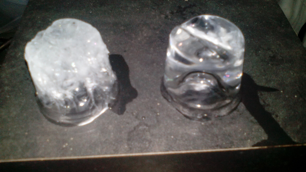

Boa Tarde!
Queria vêr se alguem me poderia ajudar a entender alguns defeitos que aparenta o gelo produzido pelas maquinas de gelo scotsman MC1210,utiliza o R404A.
Imagino que nao seja muito comum o contacto com maquinas de gelo.
O defeito principal e o gelo produzido nao sair totalmente brilhante e vidrado, parece estalado.
Medindo as pressões, na baixa está nos 2,5bar como anunciado pelo fabricante, já na alta está com 18-19 bar quando deveria estar nos 14,5 bar.
Será esta a causa? e se sim alguem poderia explicar o porquê.

As máquinas são originalmente com R404a. Descartada a possiblidade de algum retrofit.
No minimo a maquina terá que chegar aos -15Cº, tem um sensor no evaporador que informa o microprocessador que quando chega aos -15Cº inicia o programa por tempo , que neste caso e após chegar aos -15Cº serão 17 minutos.
Mas essa informaçao de que deve o gelo ser feito lentamente é de todo util. Muito provavelmente será por aí mesmo.
Em caso de a carga de gas não ser suficiente temos logo no inicio pressão de 2,5 bar ou seja cerca de -25Cº, ao invés de 4,4bar -10Cº e ir descendo gradualmente até os 2,5bar.
No caso o gelo nao se apresenta basso isso apenas acontece quando a linha de agua esta com defeito, seja por agua insuficiente ou o aspersor obstruido.
No caso é gelo com rachadelas mas sem que se separe.
deixo imagem como anexo de um cubo de gelo completamente brilhante e solido e outro com as rachadelas.

Vê se ele não se está a partir na descongelação.
Re: Algumas Questões com produção de gelo.
Exatamente isso, ele parte na descongelação!!!
Alguma sugestão?

Descongelação muito rápida.byte Escreveu:Exatamente isso, ele parte na descongelação!!!

A resposta tem todo o sentido.
A nivel de teste quando faltava 1 minuto para o programa acabar e antes que abrisse a eletrovalvula para a descongelaçao, desliguei a maquina, esperei uns 5 minutos e voltei a ligar, resultado foi gelo perfeito.
Não tendo como regular a descongelaçao, leva-me de novo a pensar que a causa possa ser a pressão de alta estar demasiado alta.
Quais as causas que poderão levar a que a alta pressão fique demasiado alta?

A alta "alta" podes ter incondensáveis, a descongelação é por gás quente, vê se consegues que o ventilador do condensador ligue mais cedo.

Se existir diferenças de temperaturas, tens certamente gases não condensáveis no circuito frigorífico (p.e. ar no seu interior).
CumpS!
Pode ser isto ...Mário Escreveu:Boas
Se a zona de condensação está em bom "funcionamento e limpa", eu parava o equipamento deixava a pressão estabilizar, mediria a temperatura ambiente envolvente o equipamento vs. temperatura de saturação do fluido.
CumpS!
Existe 10 tipos de pessoas, umas conhecem o código binário e outras não.
Condensadores estão limpos.-estado de limpeza da bateria do condensador do lado em que entra o ar;
Sentido do ventilador está correto, não tem variador e estao todos com a rotaçao nominal deles, alias nos ultimos 4 meses substitui praticamente todos os motores dos ventiladores, que sao 12 no total.-verificação do sentido de rotação do motor em relação às pás da ventoinha da ventilação da bateria do condensador;
-se tiver variador de velocidade verificar que o motor está na boa rotação
Aferiçao combina com valores da regua.Verifique a temperatura da linha de liquido e compare com a régua de temperatura/pressão do 404. Se se verificar
uma grande discrepância entre os valores da máquina e os da régua, poderá ter nessa máquina uma mistura de fluidos.
Consumos nominais tendo em conta evaporação e condensação segundo fabricante do motor.Compare os consumos (em Amperes) da máquina com o que está escrito na etiqueta da mesma.
http://www.tecumseh.com/~/media/Europe/ ... 26JU-T.PDF
Nao consegui ver até a entrada do evaporador.Se puder observe se os capilares da distribuição do fluido ganham gelo à entrada do evaporador.
Sensivelmente a mesma temperatura.Filtro secador: compare a temperatura de entrada com a de saída do fluido; se a diferença for
notória é porque está parcialmente obstruído.
Medi a temperatura em que o ambiente envolvente estava com +18Cº e na maquina media alta e baixa +10CºSe a zona de condensação está em bom "funcionamento e limpa", eu parava o equipamento deixava a pressão estabilizar, mediria a temperatura ambiente envolvente o equipamento vs. temperatura de saturação do fluido.
