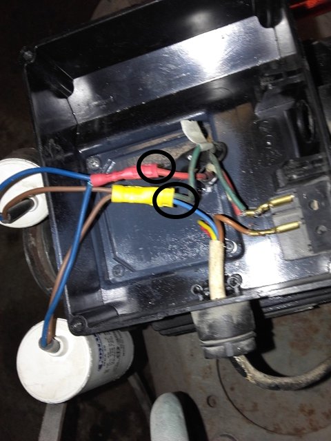

Boa noite tenho um motor monofasico, e gostaria de por ele a rodar para o outro sentido
visto não perceber quase nada de electrecidade aqui esta a foto do esquema em questao...
do motor vem 4 fios 2 vermelhos e 2 verdes

Troca os dois vermelhos, e mede a amperagem se está correcta.

Trocas o vermelho pelo verde assim o desfasamento criado pelos condesadores passa para o outro enrolamento e o motor roda no sentido contrario

lowfps Escreveu:Trocas o vermelho pelo verde assim o desfasamento criado pelos condesadores passa para o outro enrolamento e o motor roda no sentido contrario
Não percebi. Tenta explicar melhor.

Boas já fiz como o mario disse e resolvi
