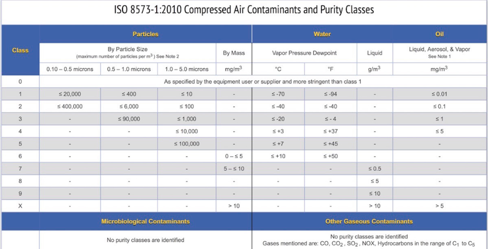

ISO 8573-1-2010
Citar
Mensagem
por
09 fev 2016, 10:09
