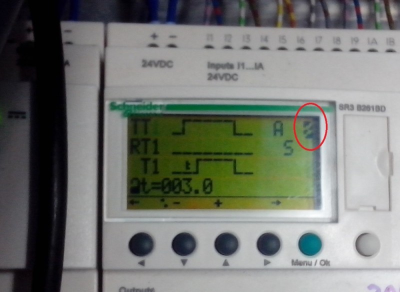

Gostaria de saber se é possivel programar no Zelio Schneider (Zelio Soft 2) para poder alterar o valor de um timer pelo teclado do PLC, depois deste estar instalado e a correr. Não estou a conseguir ver nenhuma opção no software.
Queria substituir um autómato da Crouzet que tinha um menu em que eu podia alterar o temporizador de um comando através do teclado, como utilizador.

É possivel. No menu de parametrização, só que na programação, tem que desbloquear o temporizador e definir que é possivel alterar o target point TP.

No entanto não vejo o menu parameterização.
O bloqueio, julgo que seja o que se vê nesta imagem em baixo na caixa, certo?

No menu "parâmetro", é onde estão os temporizadores e contadores que são utilizados no programa. Desta forma é possível visualizar o estado deles e respetivos TP (targe point). Por defeito não deixa alterar o "target point", mas quando estiver na programação a definir o tipo de temporizador, no menu da foto, a faísca tem que ficar ativa para deixar alterar os valores no menu "parâmetro".
