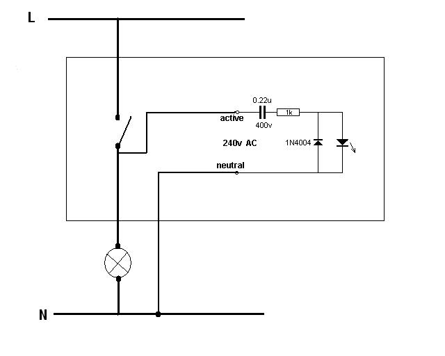

Hoje fui comprar um interruptor com piloto para susbstituir uns cá de casa (acendem as luzes exteriores) pois por vezes o miudo liga-os e as lampadas exteriores ficam toda a noite ligadas.
Acontece que a loja tinha o interruptor mas não tinha o espelho. Depois ocorreu-me e porque nao eu proprio instalar um led? Pois ao ver o interruptor na loja vi que tinha um ledzinho.
Alguem tem o esquema? Para um led alem da resistencia em serie nao tem de ter um rectificador??? Nao precisa de fase e neutro (ao interruptor so vai a fase ou neutro)???

Colega CPalha, pegando no esquema proposto pelo colega João.pt e partindo do principio que as referências estão
correctas pode utilizar o seguinte esquema de interruptor com led aceso quando as luzes estão acesas Muito provavelmente, terá que passar um fio de neutro entre o ponto de luz e o interruptor para obter o efeito desejado.
Tal como disse, poderá também substituir o led por uma lâmpada neon, mas aí as coisas mudam de figura porque o
neon é mais largo e mais comprido que o led. Os interruptores que têm o led ou piloto incorporado não se prestam ao
que o sr pretende. A resposta ao seu problema passa por alguma bricolagem.
Cps

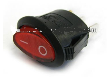

Como é que o piloto deste botoes funciona, precisa de fase e neutro?

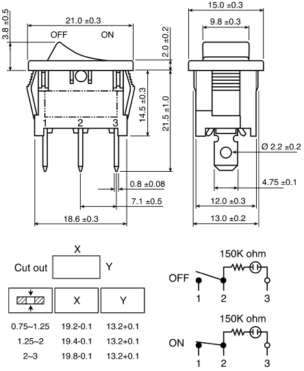

Re: esquema led em interruptor iluminado
Esse funciona como o das triplas com interruptor, quando está na posição de contacto on, sinaliza com a luz acesa, quando está em off, a luz fica desligada. Tem 3 contactos esse interruptor, 1 de entrada, 1 de saída e 1 de alimentação (de sinal contrário ao de entrada).
Será muito parecido com este do esquema.

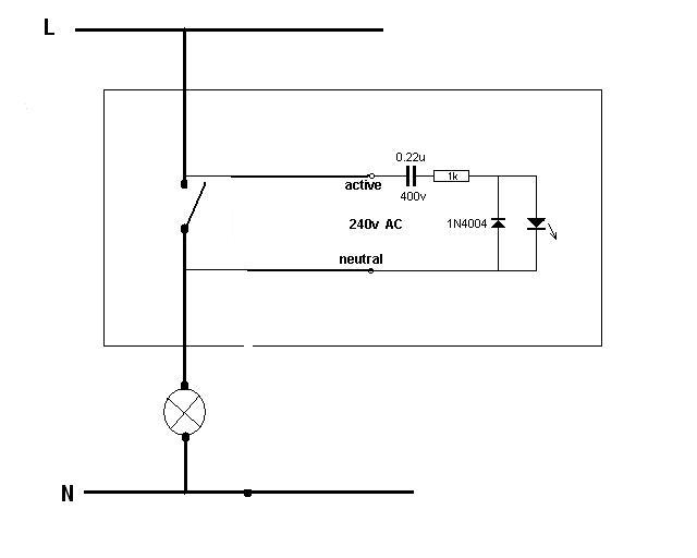

Eu ligava desta forma. Sempre que o interruptor esteja aberto, o led deve estar aceso e quando fecha o interruptor o led apaga.

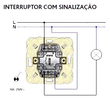

Bem...o tema é pertinente...entao se comprar o interruptor iguais aos que tenho cá em casa da efapel mas com iluminação, tambem precisarei de neutro?
Quanto ao led nao vou fazer porque é precisamente o contrario do que preciso, eu preciso de um aviso das luzes exteriores acesas.
Esta imagem foi justamente retirada de um catálogo da EFAPEL, ou seja, precisas de neutro. Dava para fazeres um sistema como os busca-pólos mas terias sempre de encostar o dedo no interruptor para saber o estado do mesmo (ligado ou desligado).
