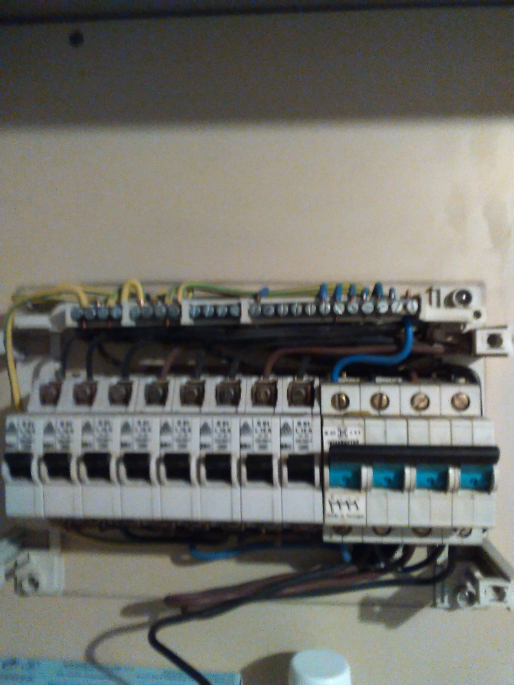

Boa tarde a todos
Preciso de uma opinião vou colcar um interruptor diferencial trifasico para substituir o disjuntor tetra, sera 4*25 A suficiente? O disjuntor da edp está regulado a 15 A

Pode ser má ideia. O disjuntor está a proteger o quê?maxxis Escreveu:Boa tarde a todos

ele deve estar a referir-se ao interruptor que está na foto.
Se for assim não tem problema, no que diz respeito aos 25. não diz nada é quanto à corrente de defeito.

O que ele tem, de acordo com a imagem (e isso suponto que é esse que isso que ele quer substituir), é um interruptor tetrapolar (interruptor de corte geral), por isso trocar por interruptor diferencial tetrapolar (e não trifásico...) com o mesmo calibre 4x25A, acrescenta-lhe uma proteção, a proteção contra contatos indiretos, que pelo quadro apresentado, não tem essa proteção. Relacionar o interruptor com o disjuntor da EDP e aplicar um calibre superior é uma boa prática, mas não é 100% correto. Mas no seu caso, serve bem.Mário Escreveu:BoasPode ser má ideia. O disjuntor está a proteger o quê?maxxis Escreveu:Boa tarde a todos
Relativamente ao outro parâmetro que precisa para comprar o interruptor diferencial, é o sua sensibilidade, e isso depende do valor da resistência elétrica do eletrodo de terra. Verifique isso, que tentaremos ajudar.

Nelmindo é precisamente isso que quero fazer remover o de corte geral (que é de 60A) e aplicar um diferencial. Desde já agradeço a ajuda.
Relativamente à resistência da terra é possivel fazer a medição dos ohm entre neutro e terra com multímetro? E qual o valor aproximado que deverá dar?
Mais uma vez obrigado a todos, a vossa ajuda tem sido fundamental no meu regresso à actividade de electricista

[quote="maxxis"]Nelmindo é precisamente isso que quero fazer remover o de corte geral (que é de 60A) e aplicar um diferencial. Desde já agradeço a ajuda.
Não. A resistência do eléctrodo de terra não se mede com um ohmimetro normal. Tem que ser com um "ohmimetro de 3 condutores" (logo, especial) ou com uma pinça de duplo toroide (que não é nada barata). Quando ao valor aproximado que deve dar, não é assim que funciona...
Existem vários e bons "posts" aqui no forum, mas vou resumir (acho eu, mais uma vez...): a resistência convém que tenha um valor máximo de 100ohm, mas se tiver mais do que isso, paciência. Ou se mete a melhorar o valor, o que custa dinheiro ou mete um diferencial adequado ao valor medido, o que origina a um dif. sensível, que pode de acordo com a idade da instalação, disparar por falsos alarmes porque as correntes de fuga são elevadas. Uma coisa compromete a outra. O cliente/electricista é que tem que analisar a solução, de acordo com estas varáveis.

Ok entendido
Nesse caso mais vale pecar por excesso e colocar 30mA... Se originar falsos disparos creio que alterar a sensibilidade para 300mA nao sera solucao certo?

Claro que não. Se tenho um pé 42, não vou calçar um 40...maxxis Escreveu:Ok entendido![]()

O terra de proteção e a sensibilidade do dif andam os dois juntos e sua união dá-se na lei de ohm, isto se fixarmos a tensão máxima de contacto (que normalmente é 50V).

Relembro que um interruptor diferencial apenas efectua protecção de defeito ou seja passagem a terra.
No caso que referiu, como tem 15 A contratados à EDP, basta que o interruptor diferencial tenha In maior que os 15 A, servindo portanto o interruptor diferencial 4*25 A.
Sugiro no entanto que coloque um interruptor diferencial de 4x40 A, para permitir futuros aumentos de potência junto da EDP, sem que haja risco de ficar a passar no Interruptor diferencial uma corrente superior a In.
Já em relação a sensibilidade, a escolha do mesmo tem a haver com os valores de terra, no entanto diria que colocando um Interruptor diferencial de 30 mA, que serve sem problemas, devendo no entanto pelo menos verificar o estado de ligações ao electrodo terra.
Não estando actualizado em relação às regras técnicas, pode no entanto consultar para mais informações sobre os valores máximos das terra para cada tipo de sensibilidade do diferencial o artigo seguinte:

Muito obrigado pela informação!!
Irei apresentar orçamento ao cliente para dif. 4x40.
