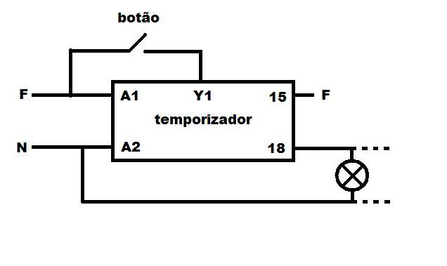

caso o queiram fazer , será que poderiam explicar-me como ligaria ao dmb51 um botão de pressão e 4 lâmpadas ?
onde ligaria cada fio ?
desta forma , quem sabe , talvez pudesse encaixar , aprender a ler o esquema que está na tal pagina 3 e no próprio dmb51...
caso o possam fazer , obrigado , muito obrigado
quero aprender
quero aprender
- Mensagens: 1413
- Enviou: 16 vezes
Re: carlo gavazzi dmb51
O colega sabe ligar um relé, certo? Aqui é a mesma coisa.
A alimentação vai ligar ao A1 (fase) e ao A2 (neutro).
O botão de pressão liga entre a fase (pode ligar no A1) e no Y1, tal e qual está no esquema (representado pela letra "S").
Depois para ligar uma lâmpada, pode usar os contactos 15 e 18, que não é mais do que um contacto seco NA, como os que existem nos relés.
Quanto às restantes lâmpadas, depende do que pretende fazer. Se é para ligarem todas ao mesmo tempo, pode colocá-las em paralelo, mas atenção à potência.
E tem de seleccionar o modo de operação que pretende. O temporizador tem três "rodinhas". A primeira selecciona o modo de operação (ver página 1) .... recomendo a opção In para começar. A segunda selecciona um factor multiplicador do tempo escolhido. E a terceira selecciona o tempo.

por favor , diga-me mais uma coisa , o 16 também é saída de fase ?
- Mensagens: 1413
- Enviou: 16 vezes
Boa noite.
O borne 16 em conjunto com o 15, fazem um contacto NF.
15+16 = contacto NF
15+18 = contacto NA
No esquema que fiz, o 15 está ligado à fase para depois de fechado o contacto NA (15+18), alimentar a lâmpada. Ou seja, o contacto NA (15+18) é como se fosse um interruptor. Quando fecha, acende a lâmpada.
No caso do borne 16, pode ser usado consoante o que se pretende, tendo em conta que é um contacto NF.
15+16 = contacto NF
15+18 = contacto NA
