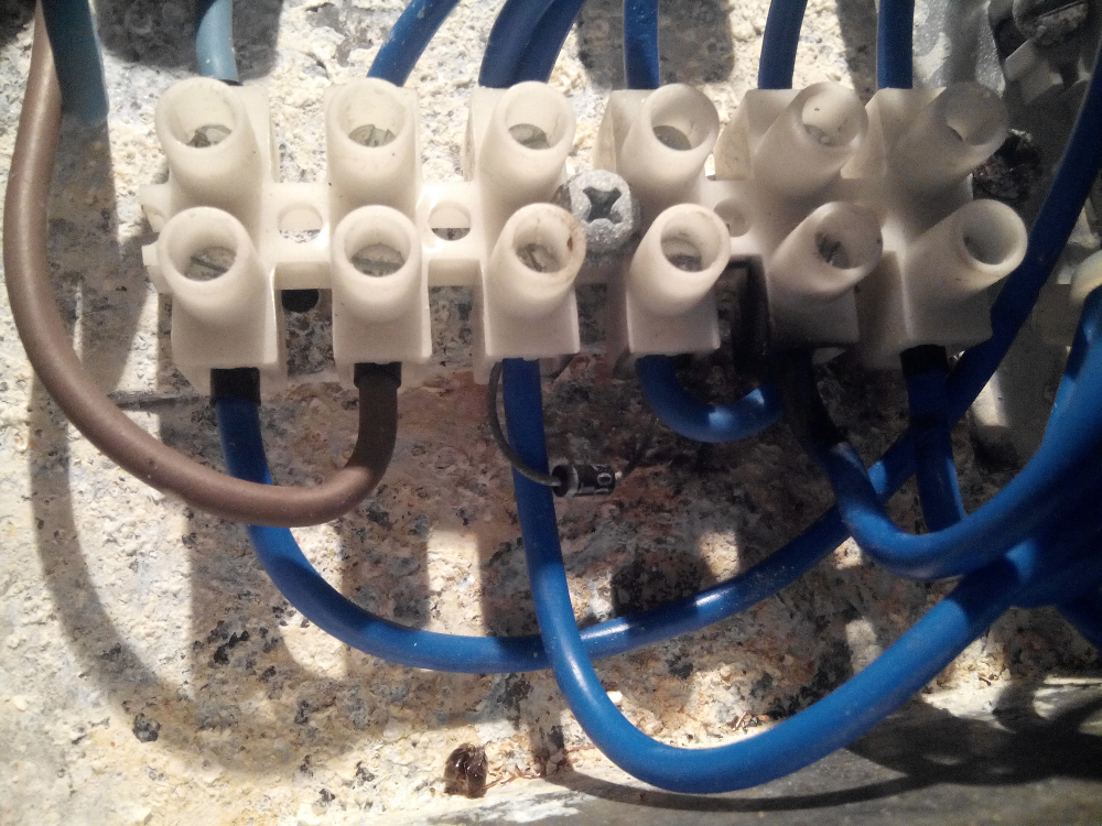

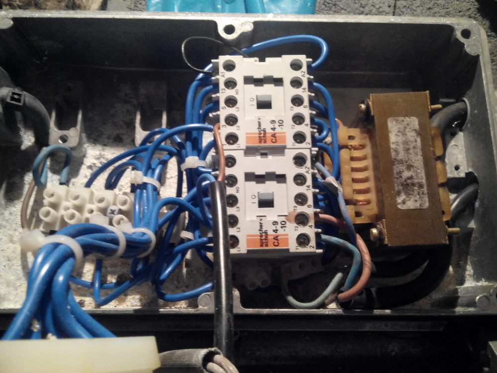

Ca estou novamente a pedir a vossa ajuda, tenho uma pequena grueta destas de 300kg de rolo de cabo de aço daquelas que se usam nas obras e é o seguinte, quando carrego no botão do comando atraca os contactores, mas passado 2 segundos manda o quadro eléctrico abaixo as lâmpadas ate quase que se apagam será que foi o motor que avariou, é que queimou também um pequeno díodo que mostro nas fotos seguintes e um 1n4007 já substitui por um novo e continua na mesma

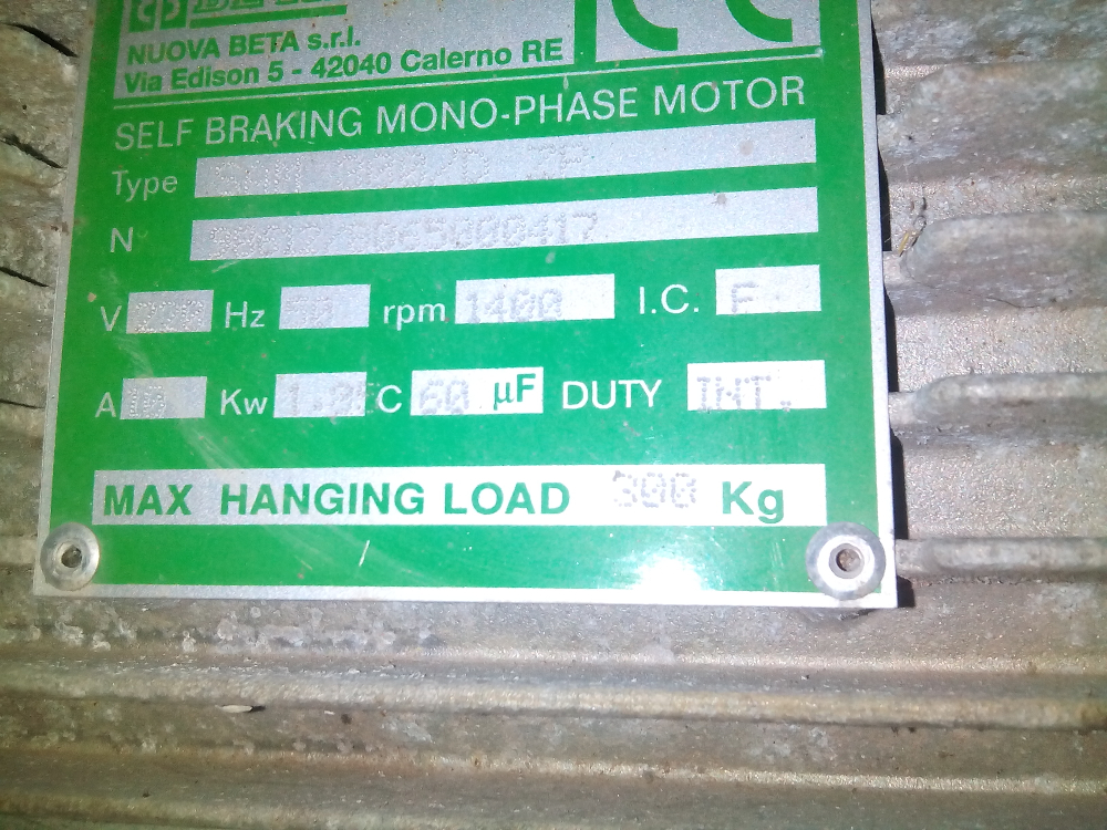

Antes demais ja verificou as ligações aos contactores? os contactos dos mesmos estão ok ?ou até mesmo os contactores... Esse motor tem uma ou duas velocidades? utiliza condensador? e está visivel? ou tem escovas? Sim pode ter queimado, mas os enrolamentos podem não estar desfasados quando energizado, daí ele não rodar!

Ok já vi que utiliza condensador, um de 60 micronF, consegue ter acesso ele?

Sim consigo ter acesso ao condensador ja subtitui por um novo, ja coloquei um diodo novo tambem porque o outro esta todo chamuscado os dois contactores portanto, o que liga quando a mesma sobe e o que liga quando desce tambem accionam bem, se eu medir os fios que entram para o motor com um multimetro para testar a continuidade dos mesmo nao da para saber se estao e passagem portanto queimado?

Da pois , só tem de descobrir o enrolamento principal e o auxiliar. De me a marca e modelo do mesmo. Mas já mediu as continuidades nos contactores e apertos ??Pode sim ser um enrolamento queimado, mas também pode estar aí outro gato qualquer !!

MOTOR TYPE: SAM300/ D ZP
10 Amperes
KW: 1,85
Condensador 60uf
Duty: INT
