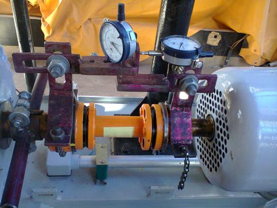

Já tinha visto alguns modelos, mas como este ainda não.

Desculpem a ignorância, mas isto é o que?
Mensagens: 5456
Re: Alinhamento

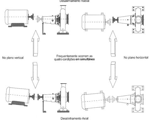

É uma "gambiarra" como os nossos colegas brasileiros dizem, para alinhar veios. No fundo nas máquinas por exemplo onde a transmissão de energia é feita por correias, as polis devem estar paralelas ou como neste caso, a transmissão está em linha com o eixo do motor, ambos os intervenientes devem estar alinhados. Ou seja, quem produz e quem recebe energia mecânica deve estar alinhado pelo menos em dois eixos, daí os dois comparadores.
alinhamento de eixos.jpg (18.88 KiB) Visto 1967 vezes

eu uso um a LASER!!! Mais fiável, penso eu de que....

mas funciona ou não funciona???
é melhor do que o olhometro!!!

Estou como o parceiro Jaime Reis.....então e realmente funciona?!

Funciona mas é muito lento, temos que ter muita atenção dado que alguns "relógios comparadores" quando estão invertidos dão erro.
