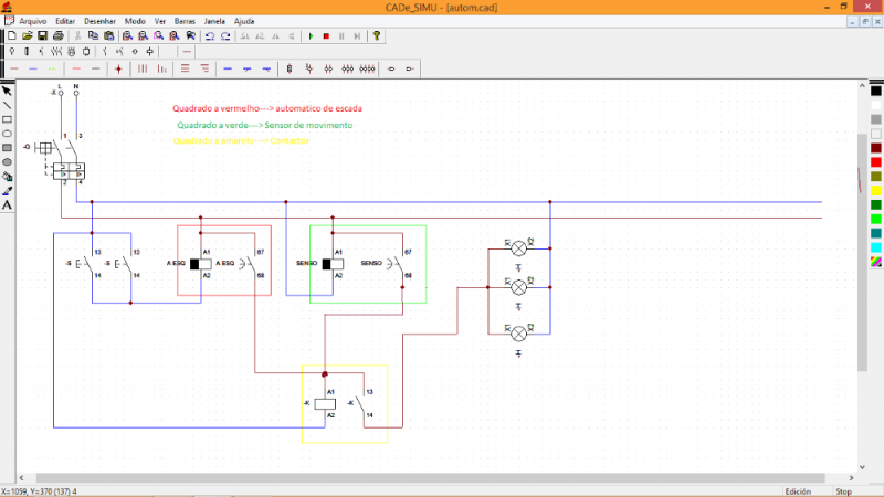

malta por favor alguém me arranja um esquema multifilar de :
automático de escada com contactor e sensores de movimentos incorporados ?
grande obrigado
grande obrigado

Re: automático de escada + contactor + sensores de movimentos
Parceiro o contacto e porque? Para Os sensores o actuarem e por sua vez o contactor atuar o automático?
Na parte da ligação do automático sabe certo?os sensores são a quantos condutores?
Bom dia parceiro,quero aprender Escreveu:necessito do esquema desde o automático , passando pelo contactor até aos sensores com 2 e 3 fios ...
Tem ai um esquema feito em HD
Botões de pressão e sensores a 2 condutores sempre em paralelo como está lá, e a saída em vez de ir directo a lampada vai ao contactor, o resto e fácil e so pensar um pouquinho mais
obrigado pelo esquema , mas se possível , dava para colocar o A1 e A2 , 1 e 2 ou seja as numerações dos equipamentos .... ?
também a identificação do que é o sensor , o automático de escada , do contactor , dos botões de pressão ?
Colocar A1 e A2?!! E 1 e 2 de onde?quero aprender Escreveu:...
- Mensagens: 1629
- Localização: alverca
o automático não tem A1 - A2 e 3 e 4 ?
o contactor também não tem A1 e A2 e 1 - 2 ?
e assim por diante , era essa informação que faz falta no seu esquema , para dissipar duvidas para quem não sabe ...
No esquema a seguir ao disjuntor tem uma bobine e um contacto N O que está "acoplado" a bobine, certo? Então na bobine é A1 e A2, o contacto é o 3 e 4, ou seja logo a seguir ao disjuntor tens o automático de escada. O contactor e só trocar a " lâmpada " que está no esquema é colocar lá, o contactor, que em vez de ir a lâmpada vai para o contactor, A1 e A2 do contactor depois nos contactos do contactor e veres qual é o contacto aberto para utilizares para a iluminação (atenção que o à bobine do contactor tem de ser 230 V) não te posso garantir que o é o 1 e 2, pois pode mudar de contactor para contactor.quero aprender Escreveu:o automático não tem A1 - A2 e 3 e 4 ?

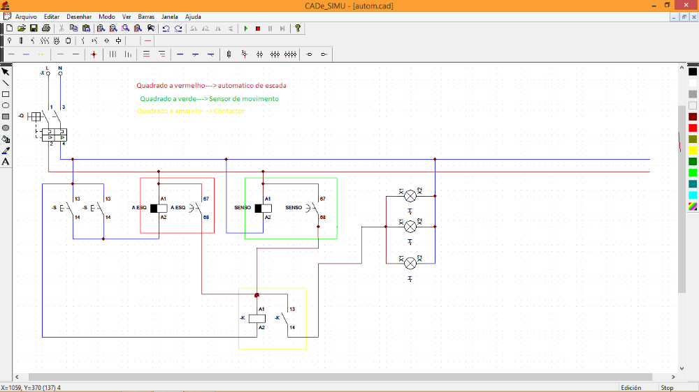

Boa noite,
Bem isto foi o que consegui fazer assim a pressa parceiro.
atençao que o Shunt no sensor é internamente não precisa de fazer nada disso, como não tenho a simbologia, adaptei com o que tinha,
O esquema tá aí, penso que não falta muita coisa
Em relação ao sensor pelos que montei uma vez eles tem a sua temporizaçao autonoma, sem ter de utilizar o automatico de escada, dai estar a aparte.
A numeraçao e a que o software assumiu não ligue a ela, apenas tenha atenção a natureza dos contactos dos seus componentes.
