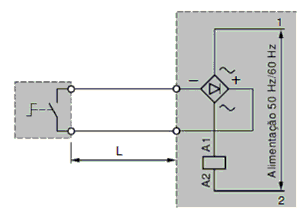

Por exemplo, é possível controlar um contactor de corrente alternada, rectificando a corrente que vai e volta, no dispositivo de comando como apresentado na figura:CF,Lda Escreveu:Vivam.
Jaime Reis, nunca vi um relé de 230v cc...mas também nunca vi um chiller de amoniaco... normalmente existem 24v Dc, Ac, 230v Ac e também 110V,Ac esta ultima mais nas máquinas de origem Americana
Nelmindo, os contactores ficam atracados, mesmo sem tensão na bobine, devido ao magnetismo remanescente e à idade, o que não é o caso
Se tentar fazer uma auto-alimentação a 3 fios e em corrente alternada, corre o risco de numa distância considerável, tentar desligar um contactor com o botão vermelho e ele não desligar, por causa dos efeitos capacitivos da linha que ficam a fazer de impedância. Por essa impedância associada, passa corrente suficiente para manter o contactor activado)

- contator à distância.bmp (64.58 KiB) Visto 2033 vezes
