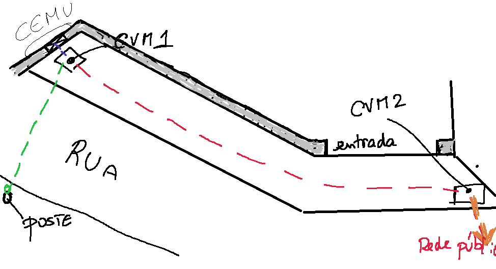

Boa tarde, tenho uma dúvida relativamente à ligação CEMU->CVM->rede pública.
- ITED2 com CEMU
- não existem infraestruturas de telecomunicações na rua
- telecomunicações são distribuídas na zona por via aérea.
- está prevista infraestrutura subterrânea a curto-médio prazo (será mais médio que curto!)
Tenho a CEMU num muro técnico (junto com contador eletricidade, gás e água, como habitual)
No lado exterior do muro terei de colocar uma CVM com ligação a um poste de distribuição de telecomunicações aérea.
Vou deixar tubo MC 40 com súbida ao poste.
A pensar na futura instalação de intraestrutura subterranea e não existindo qq infraestrutura na rua, seria de pensar que a ligação à CVM seria realizada aquando da criação da rede pública. No entanto, queria saber que possibilidade existe em acrescentar uma segunda caixa (CVM?) no passeio, a cerca de 10metros da primeira para evitar a danificação do passeio (a realizar por mim) nesse futuro processo de ligação à rede pública. A primeira CVM fica depois da entrada da moradia (10 metros à sua esquerda) e a segunda CVM ficaria à direita da entrada, junto à via pública.
Havendo esta possibilidade que tubagem é requirida para a ligação entre CVMs, entre a CVM e a CEMU.
Qual a dimensão das caixas?

Imagem com rede prevista em anexo

Olá "rmoreira".
Segundo o ITED 2 tem de deixar no mínimo 2 tubos de 40 até ao local provável de transição aéreo - subterrâneo.
Não ponha duas CVM's. Não existe tal situação no ITED 2 nem faz parte do ITED.
Quando for feito o ITUR essa ligação até pode não ser como está a pensar.
É tudo, por agora...

Então tenho de deixar dois tubos mc40 até ao poste? Será pouco provável que vá precisar deles mas tb não é por isso.

rmoreira Escreveu:Então tenho de deixar dois tubos mc40 até ao poste? Será pouco provável que vá precisar deles mas tb não é por isso.
Manual ITED 2, secção 4.2.2.6 Escreveu: Para o caso dos edifícios localizados em zonas onde a distribuição das redes públicas de comunicações electrónicas é predominantemente aérea, deve existir uma interligação, desde a CVM até ao provável local de transição da rede aérea para subterrânea, através de dois tubos a dimensionar pelo projectista, mas nunca inferiores a Ø40mm.
O manual é bastante claro.
Deve contactar o operador de telecomunicações a fim de averiguar o local dessa transição.

Apenas uma achega:
a chegada da infraestrutura subterranea será certamente como indico porque a rua termina na zona da cvm1 e a via pública adutora está localizada do lado da cvm2.
Alguma regulamentação sobre como deixar os tubos no poste (transição aerea-subterranea): altura mínima da subida do tubo ?
Só os operadores poderão confirmar isso.
Não sei sobre isso, nem sei se está na parte do ITED ou na parte dos operadores.
