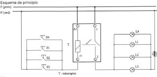

Por favor , alguém me consegue arranjar um esquema da ligação de um telerruptor num prédio ?

Re: esquema da ligação de um telerruptor
Vais comprar o telerruptor, ou o que vais ligar já lá existe?
Pois existem muitos modelos de telerruptores, embora o principio da ativação da bobine seja o mesmo.
Podem ter bobine de 12/24/48/230V, podem tambem ser eletrónicos e dependendo do modelo, podem ter temporização.
Podem ter diversos contatos, ou seja 1NA/2NA/1NA+1NF/4NA/2NA+2NF/3NA+1NF.
Nos bornes A1 e A2, é aonde metes corrente para fazer atracar a bobine, agora tens de saber se a bobine funciona a 12/24/48/230V, se for bobine a 230V, ligas o neutro no borne A1, e a fase virá dos botões de pressão e ligará no A2, logo quando pressionares um dos botões, a bobine vai atracar e fechar o contato NA nos bornes 1 e 2, logo se tiveres a fase permanente ligada no borne 1, ao pressionares um dos botões o contato feixa, e a fase que está ligada no borne 1 vai sair no borne 2.
Quando voltares a pressionar 1 dos botões a bobine faz abrir o contato, e deixas de ter passagem de corrente entre o borne 1 e 2.

- Mensagens: 2011
quero aprender..quero aprender Escreveu:ENERGY é para comprar ainda ...
mas tanto pode ser para 3 ou 4 fios ...
é para ser uma situação entre o sensor e o automático ...
o cliente poderá poupar por chegar ao seu piso e carregar no botão e desliga a luz ...
no site da hager que é a marca que eu uso ( sei que estou errado e quem é electricista tanto instala hager como legrand e afins ) não tem esquemas...
também a hager deixou de fabricar automáticos de escada com a opção de 3 ou 4 fios ...
agora o automático de escada é único ...
e os telerruptores por acaso não perguntei ...
por isso o esquema da hager se alguém tiver e o podere colocar aqui tem desde já o meu grande obrigado
o teleruptor é como se fosse um rele......
o rele com tensão atraca, sem tensão "desatraca"....no teleruptor, a diferença é que este "segura" o estado cada vez que entra em tensão....
.....um toque no botão de pressão atraca...um toque no botão desatraca.....um toque no botão de pressão atraca...um toque no botão desatraca.....um toque no botão de pressão atraca...um toque no botão desatraca...um toque no botão de pressão atraca...um toque no botão desatraca......um toque no botão de pressão atraca...um toque no botão desatraca......um toque no botão de pressão atraca...um toque no botão desatraca...
...and so on...and so on..
são também conhecidos por reles bi-estaveis....

Se é para comandar a iluminação de zonas comuns de edificio, por exemplo escadas ou nos patamares dos pisos servidos por elevadores, o melhor é instalar detetores de movimento em cada piso, assim a luz só liga no piso para o qual a pessoa vai, e tem a opção de programar o tempo que quiser.
Na minha primeira resposta está lá descrito as ligações.
Mas se pensas que o telerruptor instalado num prédio vai reduzir o consumo esquece, para reduzir o consumo instala detetores de movimento por piso, de outra forma ou instalas um telerruptor por piso, ou ao pressionares o botão na entrada do prédio ou em qualquer um dos pisos, vai ligar todas as luzes desse prédio.
E tens sempre os descontentes com a Administração que fazem propositadamente para manter a luz ligada permanente.
Ou então tens de instalar relés temporizados para evitar os esquecimentos de desligar a luz.
eu habituei-me a trabalhar com hager e , e gostava muito de obter um esquema , que onde tiro o automático de escada e coloco um telerruptor ...
há muita gente que não tem dinheiro para os sensores e o telerruptor se o condomínio tiver uma postura de poupança é uma mais valia ...
ou seja o morador do 1º andar chega ao seu piso mete a chave a porta e ao entrar para casa clica no botão e apaga a luz evitando o tempo do automático de escada ...
e era nesta solução que eu queria trabalhar , mas falta-me o esquema , a hager não o tem já liguei para lá ...
quando tiver um dinheirinho vou comprar um telerruptor e ensaio o mesmo aqui em casa ... se o queimar paciencia se conseguir é seguir em frente como sempre procuro fazer , mesmo com os meus poucos conhecimentos ...
obrigado uma vez mais pela sua dica
cumprimentos

Boas, li as conversações e espero ajudar.
Diz-me se entendi aquilo que pretendes para que te consiga ajudar melhor..
Tens um prédio instalado com um automático de escada. E em vez de colocar sensores, queres colocar um teleruptor por se mais barato.
Mas queres que quando alguém entre carregue no botão e ligue a luz, e ao fim da temporização desliga, ou então desliga se carregar novamente interruptor.
O esquema que pretendes é o do telerruptor da hagar?
Aqui vai um esquema.
quero aprender Escreveu:Por favor , alguém me consegue arranjar um esquema da ligação de um telerruptor num prédio ?
Já fui ao site da HAGER e não encontro.
Quero Aprender
- sem nome.png (21.91 KiB) Visto 4931 vezes
